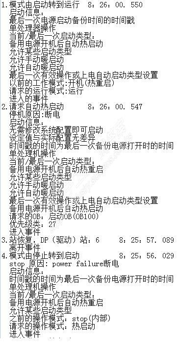

从报警信息看,应该是dp通讯异常引起的cpu停机。
cpu的电源你单独用一个电源模块供给,与外部其它电源分开,独立。
