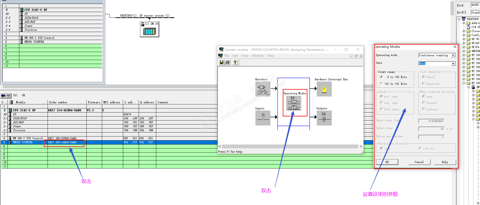

下载高速计数器使用安装包,安装后才可以组态高速计数器参数。
【FM350-1使用入门文档】,https://www.ad.siemens.com.cn/download/documentdetail_3612.html
补充问题回复:
需要在英文语言环境下安装的。如果还是报警,换换安装包的各版本。
我记得在protal环境,这个已经不需要再单独安装了,具体你自己看看。
安装包,https://support.industry.siemens.com/cs/document/109481332/s7-300%E9%AB%98%E9%80%9F%E8%AE%A1%E6%95%B0%E4%BD%BF%E7%94%A8%E5%B8%AE%E5%8A%A9-?dti=0&lc=zh-CN
