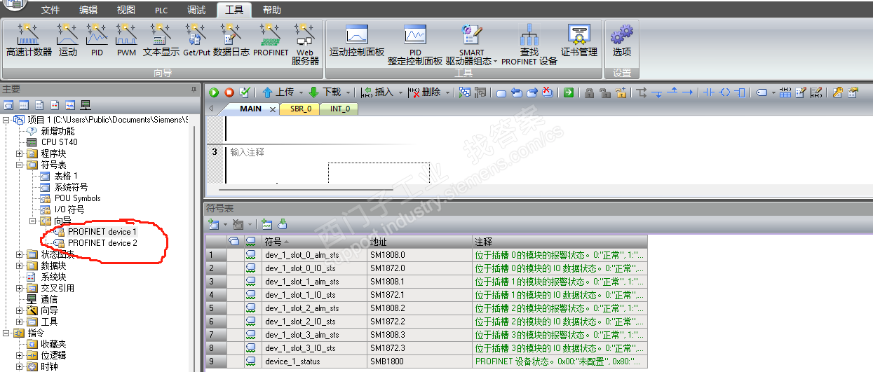

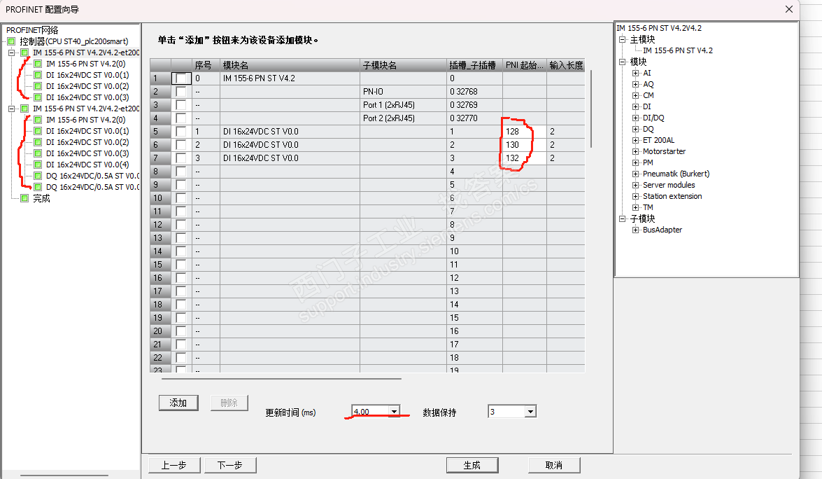

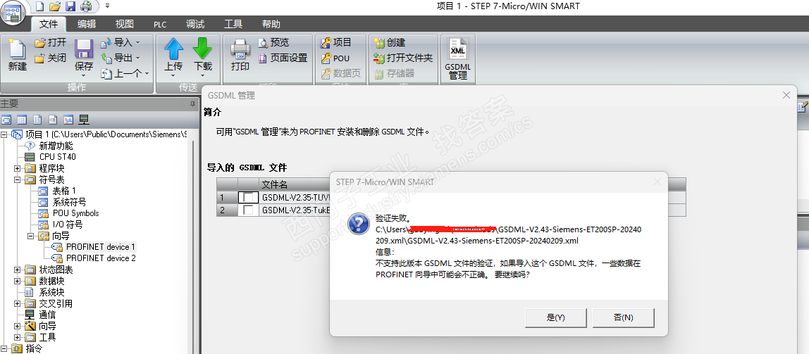

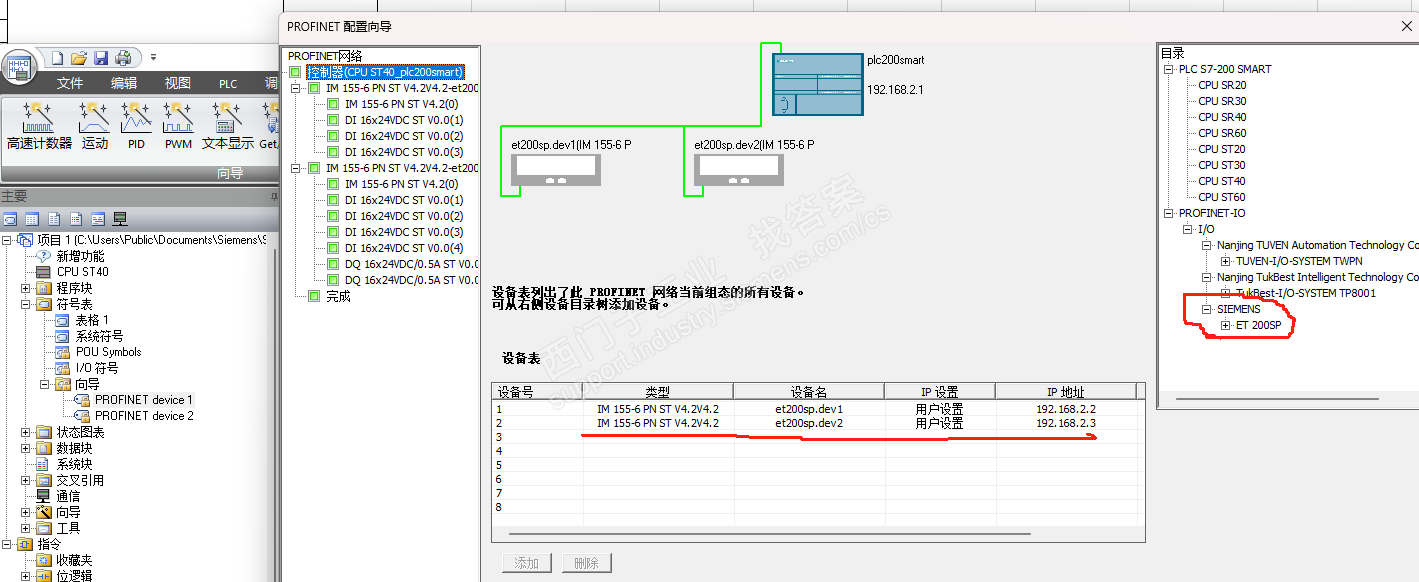

于是试着把ET200SP的GSD文件导入在smart200的编程软件里面,软件提示了验证失败的警告,但任可以继续操作,在里面拖入了两个分布式IO,地址设定192.168.2.2和192.168.2.3,插入几个DI、DO模块,软件自动分配了地址区域,生成组态后,在程序向导里面生成了2个device;
实际工程没人会这么配置,也没有实际硬件,纯属探讨结果哈!!!
S7-200Smart+ET200SP是可以的。
