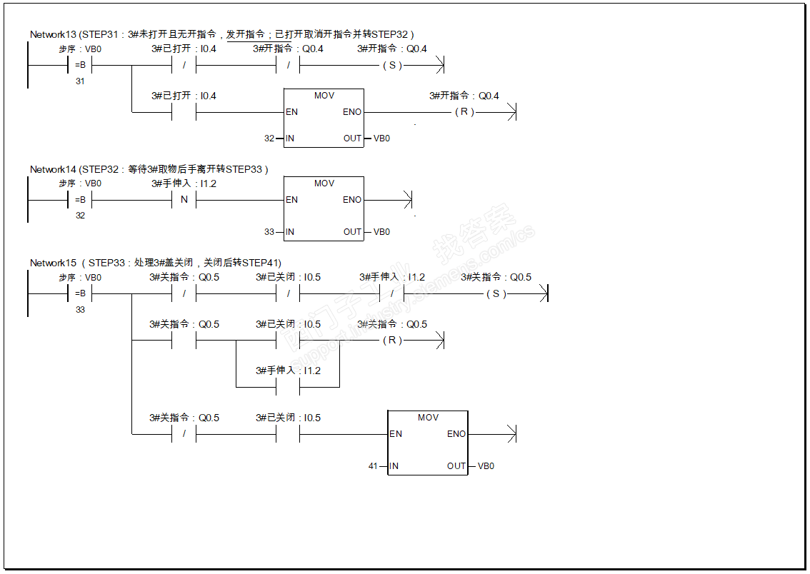

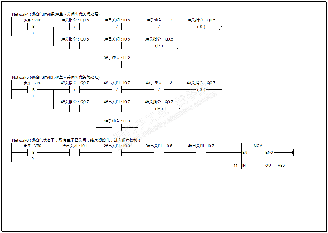

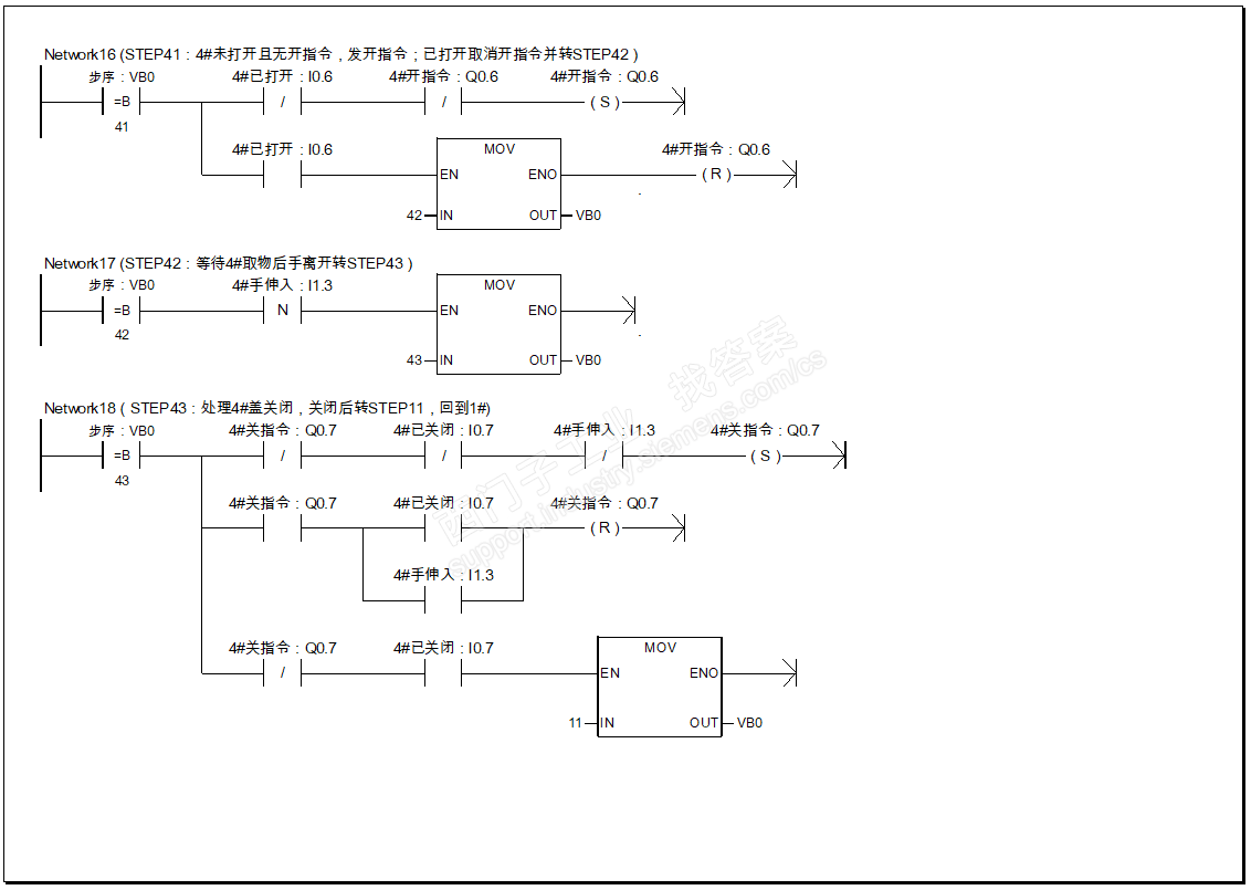

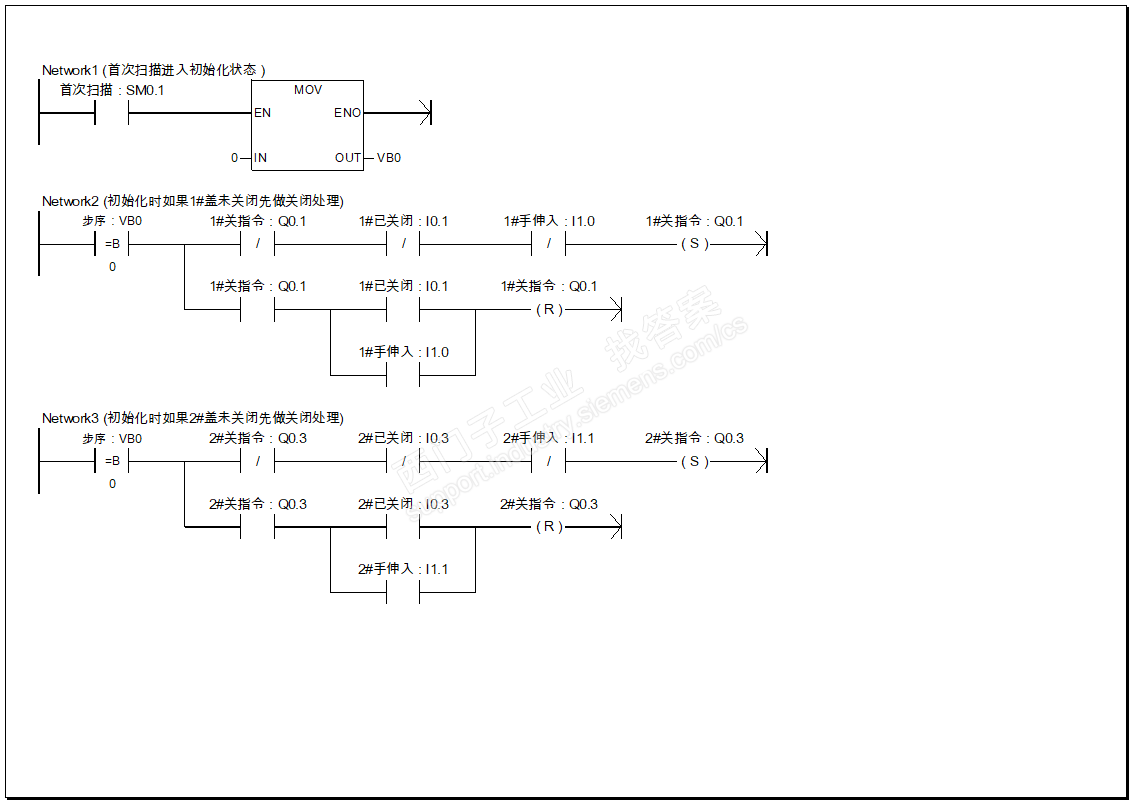

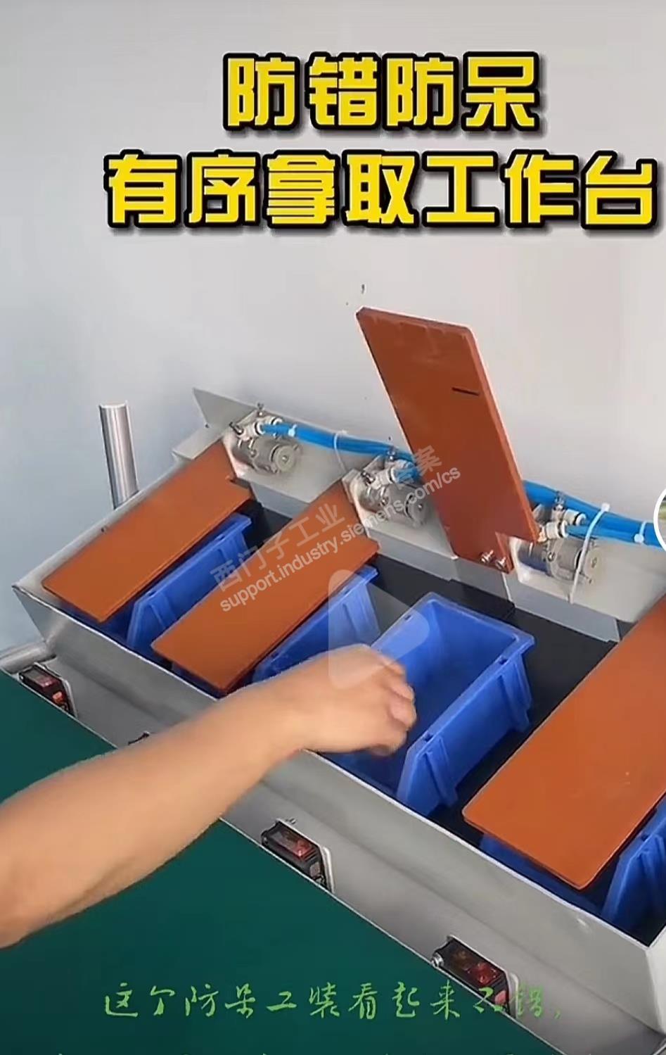

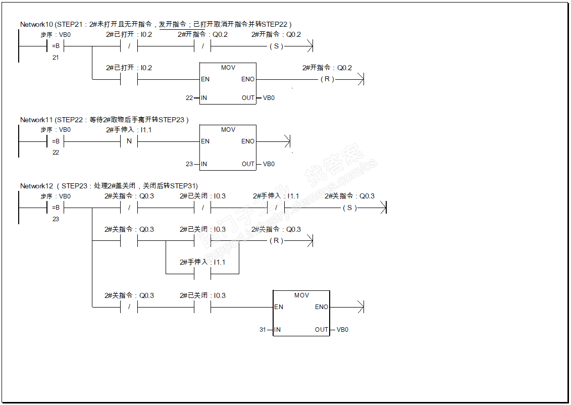

程序共分两部分:
A、首次扫描时,进入初始化状态,在考虑安全的情况下关闭所有盒子,执行完成后,转入循环状态。
B、将每个盒子的动作再细分3分阶段。依次从1#开、操作、关,2#开、操作、关,3#开、操作、关,2#开、操作、关,然后再回到1#。
