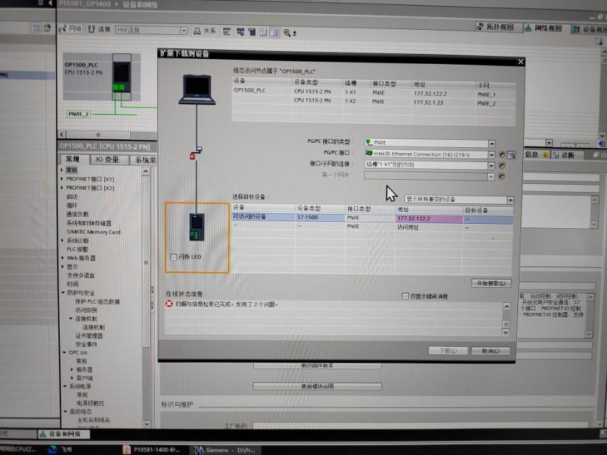

这个问题基本上是你的电脑所连接的plc,没有将IP地址设置与plc同一个网络段引起的。
到IPV4那里将IP地址手动设置为红色的那些IP地址,末位数据不同就可以了。
