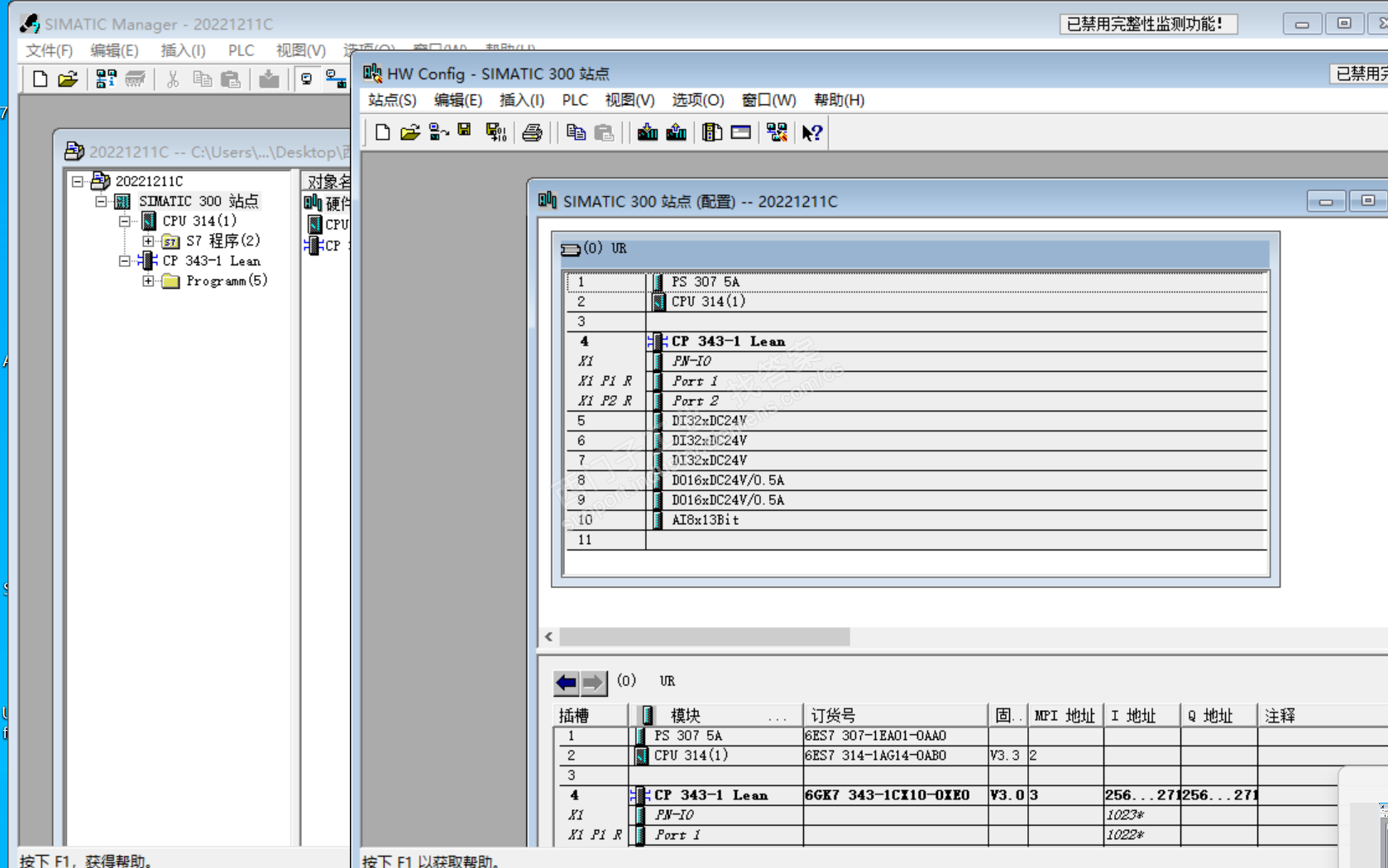

你的这个问题关键问题是你如何设置或者调用PG/PC通讯设置的。
你实际使用什么电缆连接电脑?
插在那个通讯口?
在“选项”下拉窗口的“设置PG/PC接口”那里选择的通讯,是否与你实际连接的通讯电缆一致。
补充问题回复:
你编译后试试。
无法在线只能是通讯接口变更了,或者通讯电缆没有插入到位在线问题引起的。
