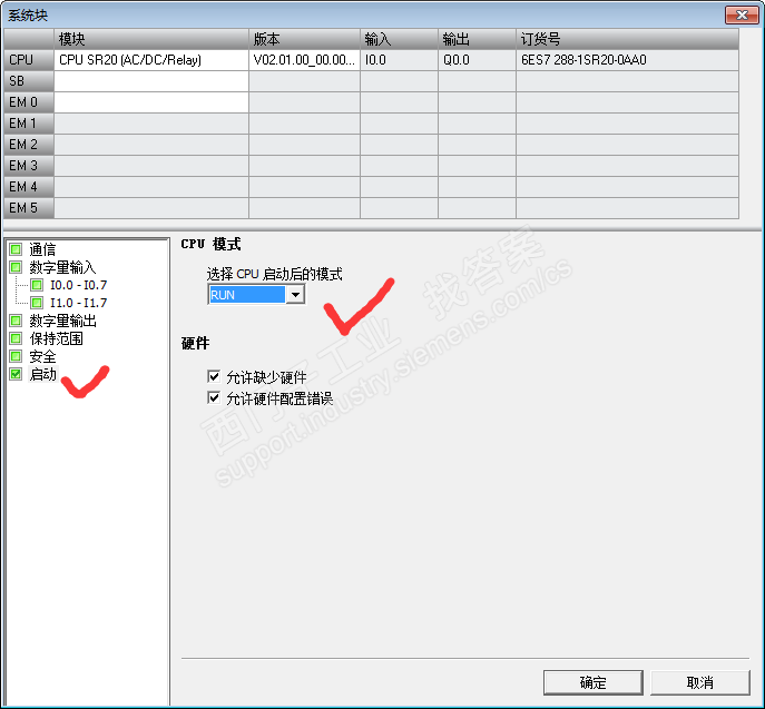

在软件里边进行设置,系统块里边,启动选项,改成RUN模式,如图所示:
