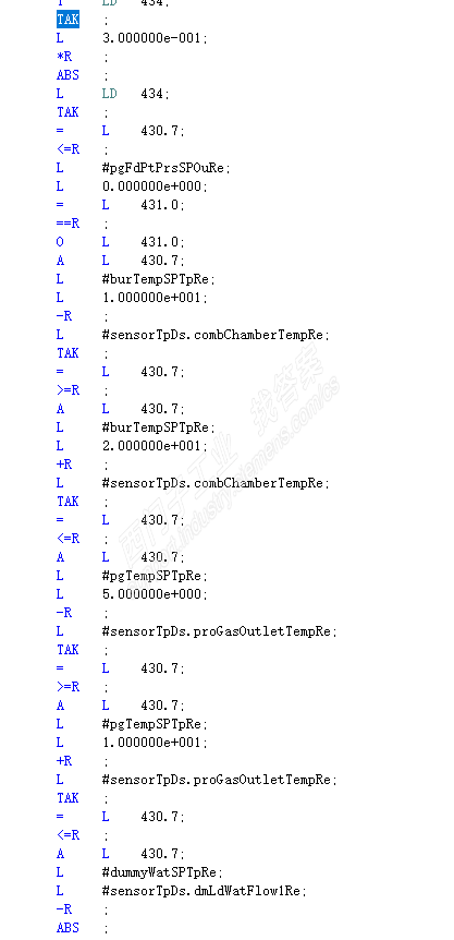

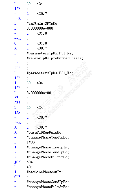

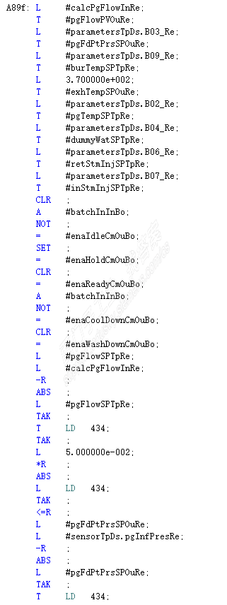

直接f1在线帮助说的很清楚的,
L,T指令就是lad的move
A就是常开触点
A not就是AN为lad常闭触点
clr就是lad的always false
set就是always true
L L就是把第一个L指令的只保存到累加器2中,第二个L的值保存到累加器1中
tak就是交换累加器1和累加器2的值,
T就是把累加器1的值保存到T后面的变量中即T指令前反向找第二个L的值保存到T后面的变量中。
abs就是数学的求绝对值,去除负号
<=R 比较两个L L指令对应的实数变量的值
jcn rlo结果为0跳转,为1不跳转lad的jmp和jmpn的指令
还有哪个不清楚?
