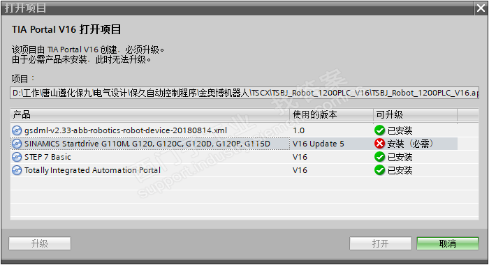

报警含义是这个项目是V16,安装了V16的Startdrive软件后编辑的。
你用V17打开,你V17安装V17的Startdrive?
软件下载,https://support.industry.siemens.com/cs/document/109794362/sinamics-startdrive-v17?dti=0&lc=zh-CN
安装后再移植打开V16的项目。
这个也需要对应的。
