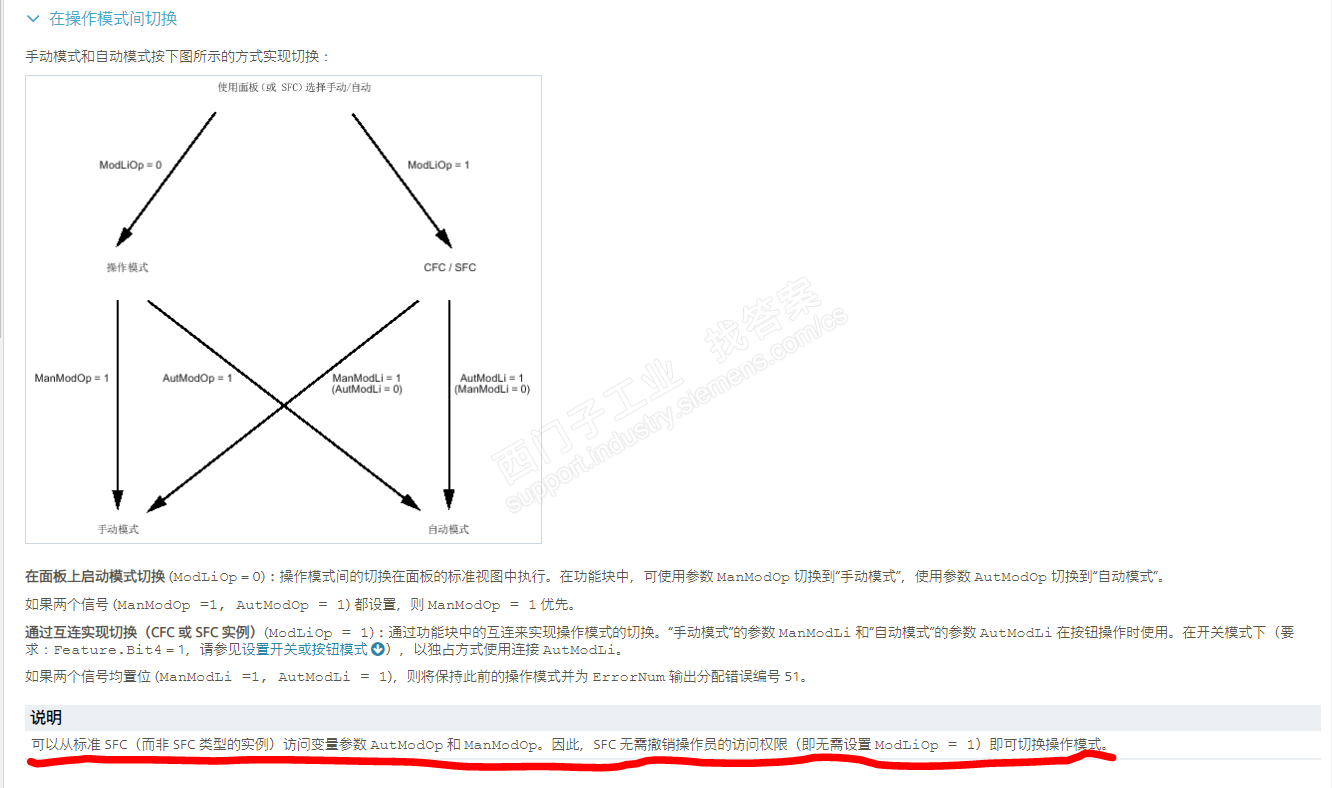

把我上面说的第一步放在 “处理” (Processing)的步骤中;然后把第二步放在 “终止” (Terminate)的步骤中。
不过,一定要保证 “处理” 和 “终止” 两个步骤之间有足够的执行时间;还有,终止步骤结束后一定要保证 ModLiOp 输出一直保持为 0。否则有可能因为这一步执行太快而没有达到效果。
