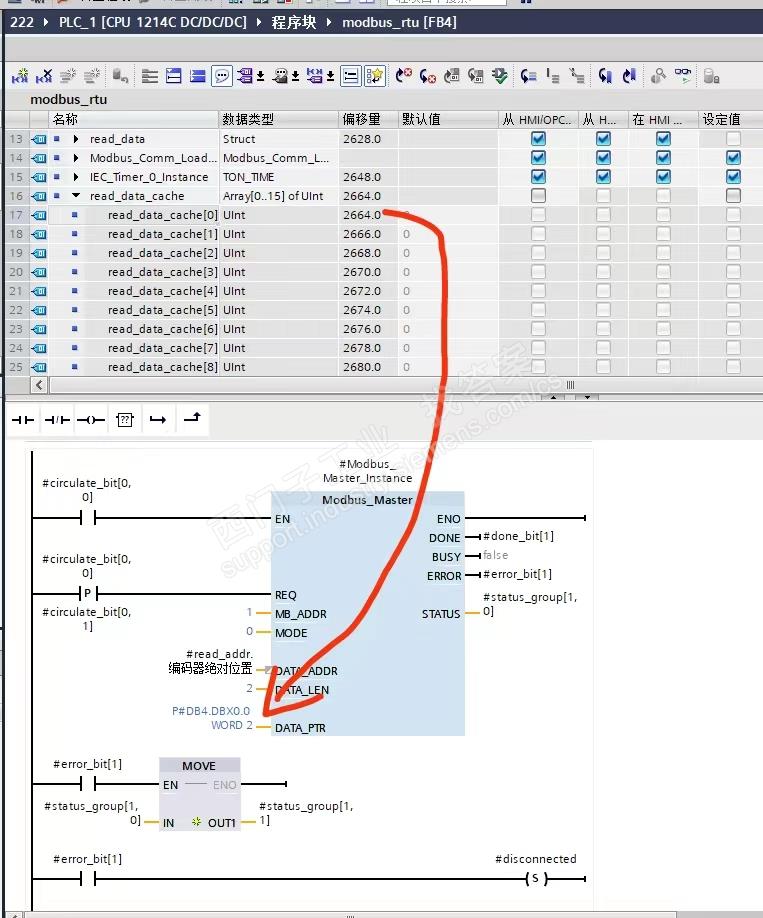

然后在DB块建立一个和read_data_cache一样长度类型的数组,调用这个FB块时,这个脚填DB的数组就可以了。。
