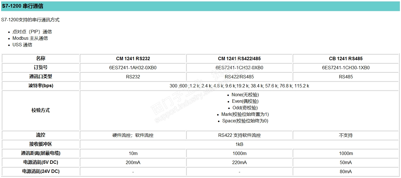

您好,CM1241的通信口类型是RS422/485,CB1241是RS485;详细信息请参考如下文档:
http://www.ad.siemens.com.cn/productportal/Prods/S7-1200_PLC_EASY_PLUS/SmartSMS/016.html
