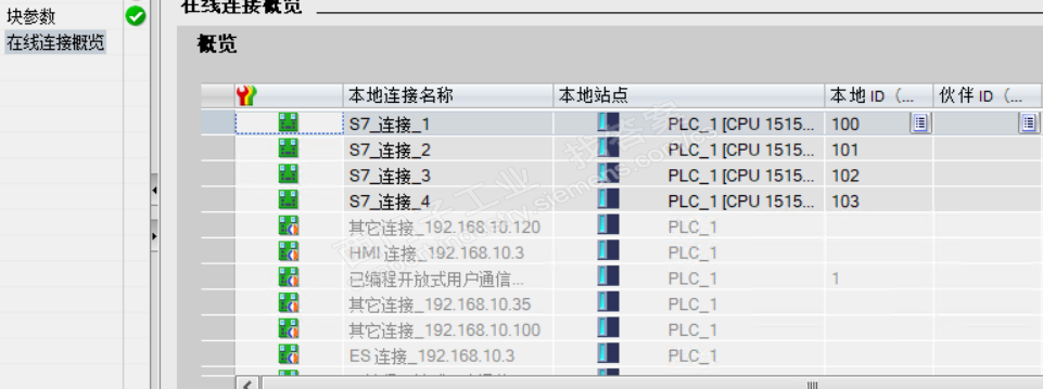

参数 CONT 置位为“0”时,即使当前进行的数据传送尚未完成,也将终止通信连接。但如果对“TSEND_C”使用了组态连接,将不会终止连接
“TSEND_C”指令的参数 CONT 控制连接的建立,而与 REQ 参数无关。CONT 参数的行为部分取决于使用的是设定连接还是组态连接:
CONT =“0”时:未发送数据(与使用的是设定连接还是组态连接无关)。
CONT 的值从“0”变为“1”时:
对于设定连接,通过“TCON”建立连接。
对于组态连接,通过“T_DIAG”检查连接。
CONT =“1”时:
只要未发送数据 (REQ=“0”),就会通过“T_DIAG”检查连接。
如果在内部使用的通信指令报告不存在连接端点,则将通过“TCON”自动重建连接。
CONT 的值从“1”变为“0”时:
对于设定连接,通过“TDISCON”终止连接。
对于组态连接,通过“T_RESET”重置连接。
参数 COM_RST 在从“0”变为“1”时会重置连接:
如果已建立了连接,将通过“T_RESET”重置(与使用的是设定连接还是组态连接无关)。
如果未建立连接,该参数设置将不起作用。
