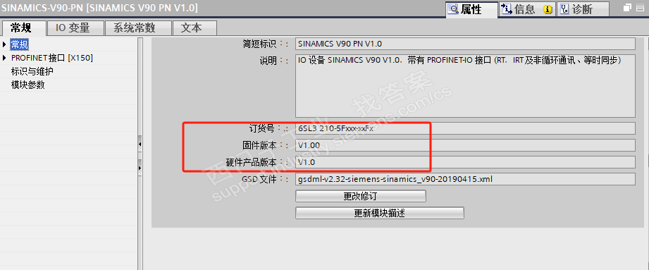

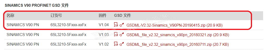

1.要么是组态固件和实际V90固件不一样。
2.要么没有通讯上,也是报这个故障。
去排查问题,按照这两个方向去排查。
