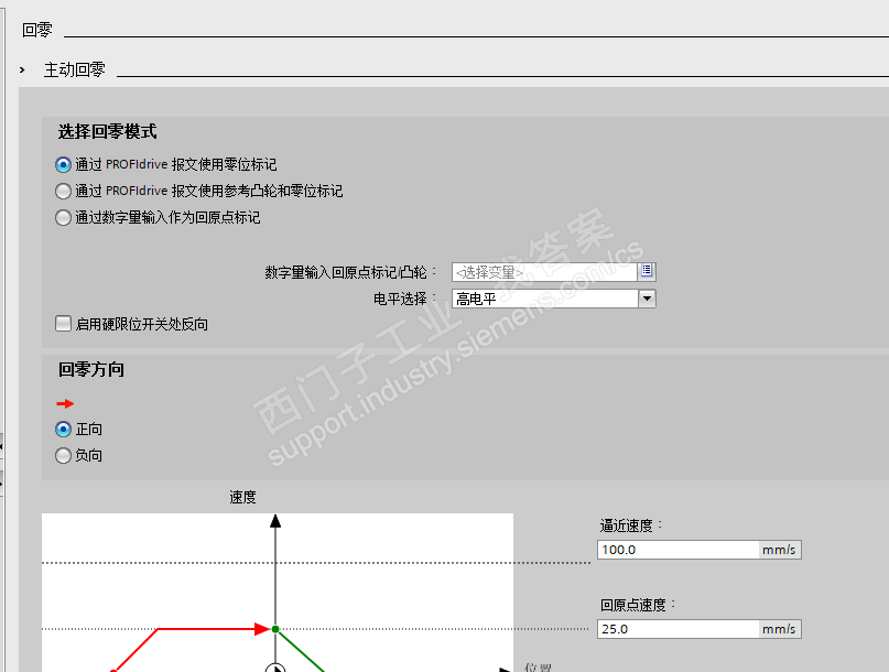

你要是多圈绝对伺服用这个就可以,直接用回零模式7就可以了。详细参考下面链接。
MC_Home (回原点):
S7-1200 运动控制回原点与轴位置相关的常见问题:
运动控制回原点_S7-1200:
https://www.ad.siemens.com.cn/productportal/Prods/S7-1200_PLC_EASY_PLUS/SmartSMS/015.html
