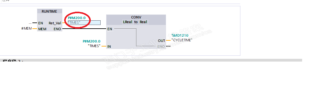

至于变量地址长度,需要看上、下游指令的应用的数据类型。下游转换指令的源操作数是lreal,由此说明上游指针是指64位的lreal数据。
