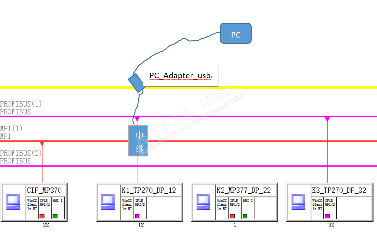

请大神分析一下原因,或推荐好的传送方法:
1、 CP5512测试可行,这是借别人的不方便,价格也高,不推荐;
2、 用力特串口线,再做一根连接线,连接失败
看看这个MP270有没有网口或者miniUSB口,如果有的话,参考下边的教程。MP277是Mp270的替代产品,方法应该是一样的。
多功能面板(MP177,MP277,MP377)及TP277 / OP277 各种下载方法:
http://support.automation.siemens.com/CN/view/zh/77951027
屏的备份的数据量太大了,比PLC程序下载数据量大多了,也难多了。盗版电缆肯定扛不住。 pc adapter 理论上应该能行,但是也需要注意电磁干扰,有的特别老的电源还得用PLC串口供电,这种老设备技术局限性,用起来挺麻烦
