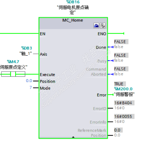

补充问题回答:
你这GSD文件组态,你选择的什么报文控制,这个默认是105报文,你如果是EPOS控制选择111报文,如果是工艺对象控制那就只能选择3号报文,这个一般配置正确,报文也设置一样,那是不会有这样问题。检查伺服配置设置报文设置,还有你控制方式选择什么报文。
