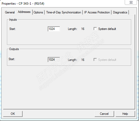

型号是6GK7 343-1EX30-0XE0,此模块支持做IO控制器或IO设备,只能同时支持一个类型。
CP343-1做IO控制器与读码器(IO设备)通讯,通讯配置完后,
调用FC11和FC12进行通讯,通讯时报错代码16#8f22和16#8f23。
请问通讯错误的原因是不是通讯的数据长度超过最大的值?
先申明没有这样用过。不过看出看出两个问题:
1、IO设备虚拟槽位6、7都是64byte模块,组态的IO地址为256-323和256-327长度都超过64;
2、FC11和FC12写读PNIO设备字节长度分别为324和328,应该是从0开始分别到323、327结束,但不管是输出还是输入IO设备都存在IO地址不连续问题,输出缺253byte(3-255)、输入缺251byte(5-255)。
不知是否上面因素有关。
