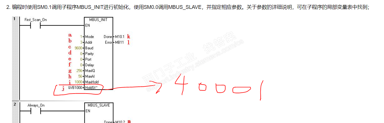

这是在smart200中写的从站程序块设定的。如图的例子,有公式,对应一下就行
参考:
https://www.ad.siemens.com.cn/productportal/prods/s7-200-smart-portal/200smarttop/communication/serial_port/modbus/Slave/Slave.htm
