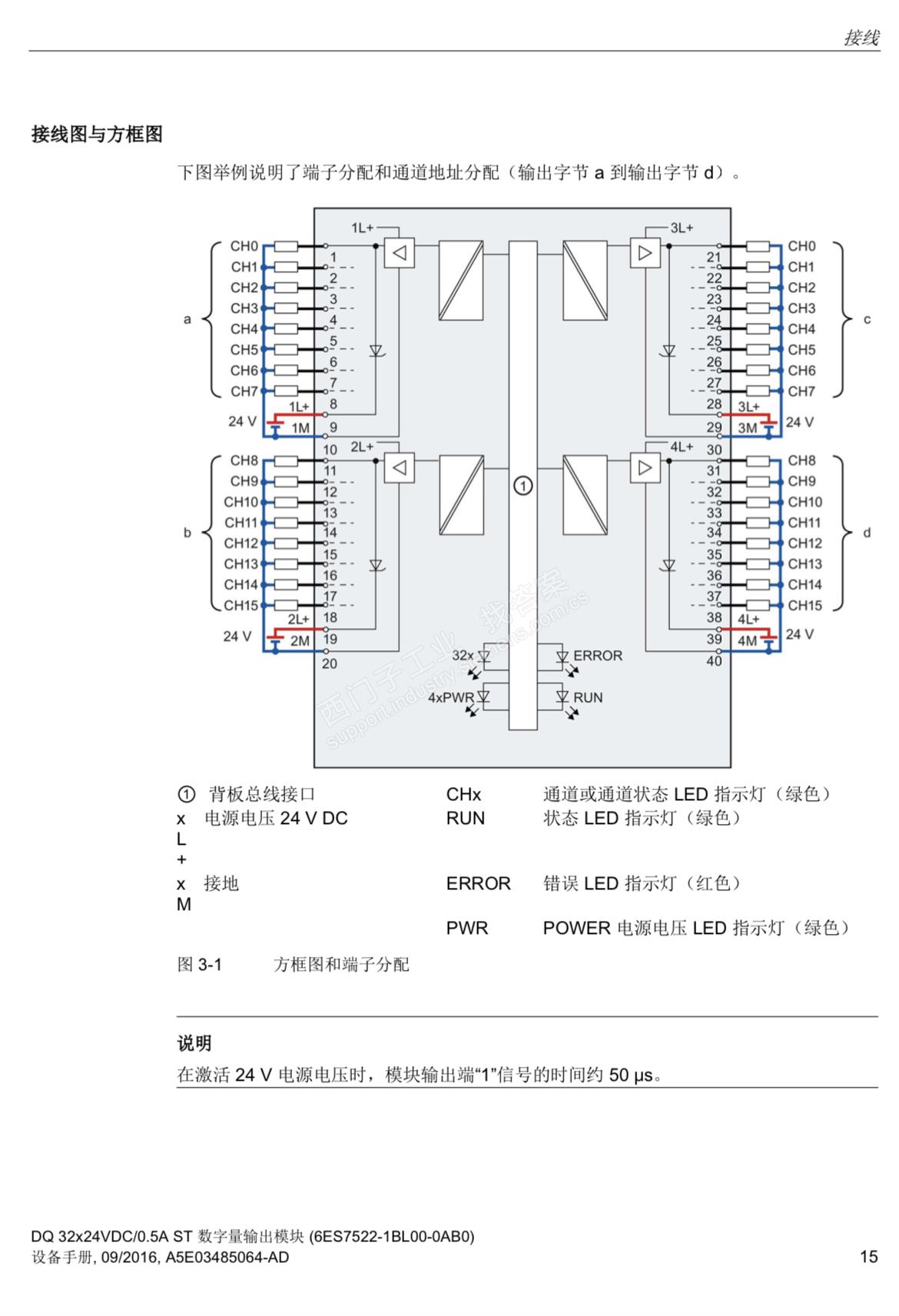

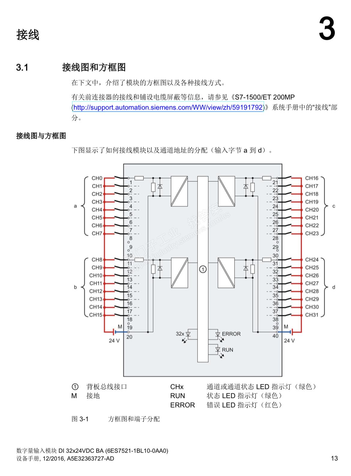

参考手册接线:
SIMATIC S7-1500/ET 200MP 数字量输入模块 DI 32x24VDC BA
https://support.industry.siemens.com/cs/cn/zh/view/83499481
SIMATIC S7-1500/ET 200MP 数字量输出模块 DQ 32x24VDC/0.5A ST
https://support.industry.siemens.com/cs/cn/zh/view/59193400
