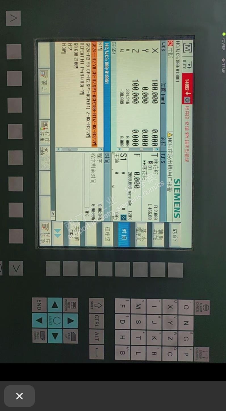

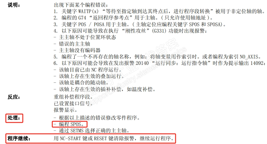

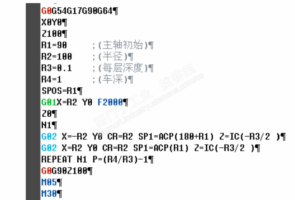

14092报警是编程错误,应将原程序SP1=ACP( ), 修改为SPOS=ACP( ).
