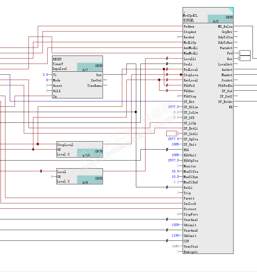

使用 MotSpdCL 变频马达控制块 10 多年了,还没有遇到过你说的情况!
所以,很有可能是你的某个参数设置不正确引起的。
截图是我做的一个引风机控制 CFC 块,因为考虑到有 Local 操作的可能,那么当有人在变频器上直接操作时,那该 CFC 块就会自动根据反馈状态来实时跟踪运行状态并显示。

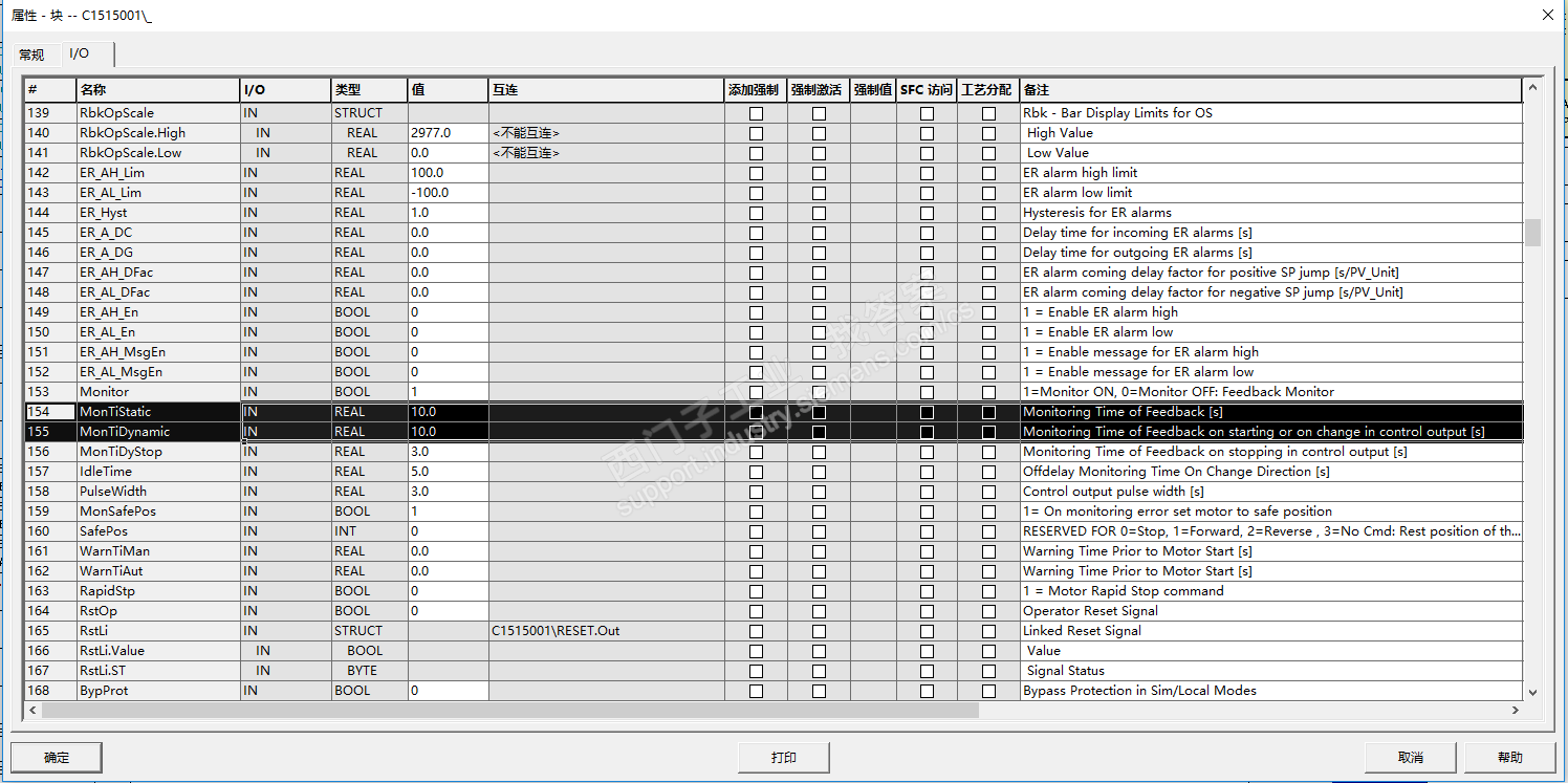

如果你的马达控制与我的类似,那么我可以猜测到一种情况:那就是你的 CFC 块监视时间太短,然后还没有完全停下来的时候,立即自动跟踪状态了。
若是这样子的话,那该你把该 MotSpdCL 块的 MonTiStatic 和 MonTiDynamic 两个数值都调大一点看看。如果你的变频器功率比较大,则变频器的两个参数: 加速时间 和 减速时间 都要更大才合适。我所知道的小功率变频器的这两个默认值通常为 10s。
