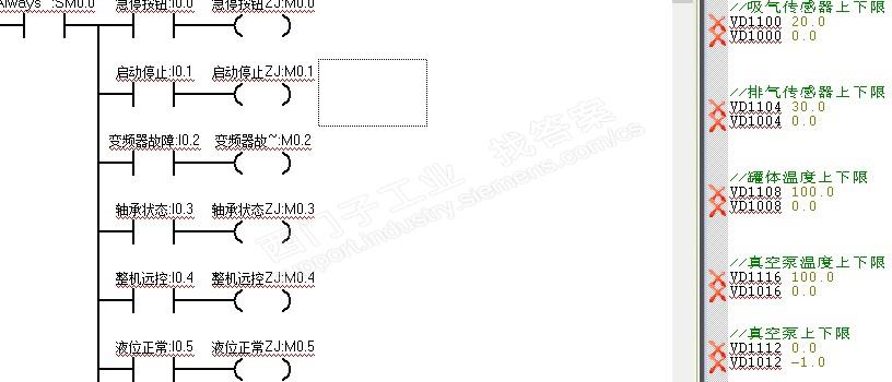

这是因为以前变量发送变化或是删除了,导致现在程序变量都不对。要么没有这个符号变量,要么没有关联实际地址,你去找一下就可以了。看你变量表的符号和实际地址就知道了。大概率是这些符号寻址没有关联实际绝对地址造成。
