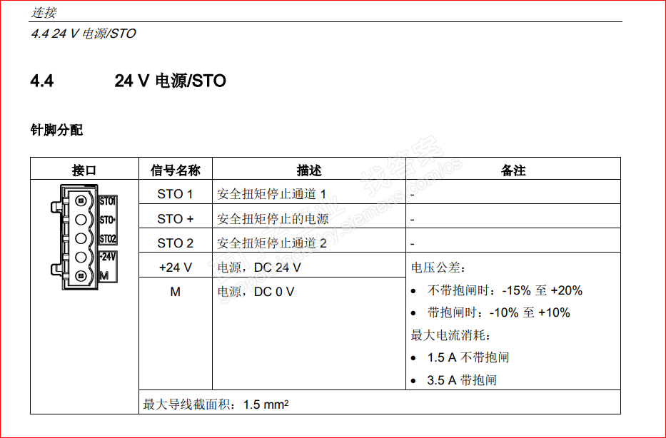

这是最大使用情况,你最好是留点余量不要最大值,达到70%--80%也可以。我以前就吃过亏就是几十台S210只用了一个20A的直流微型断路器,导致运行一会直流断路器直接跳闸,开关电源才40A,后来加了一个40A的开关电源,加了3个直流微型断路器,这样开关电源也稳定,直流微型短路器不发热不跳闸了。
