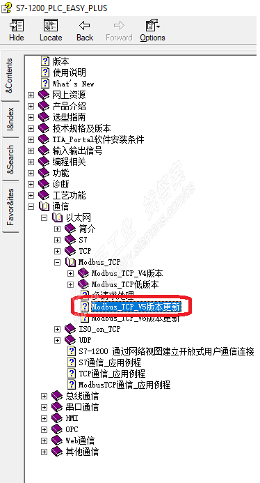

MB SERVER 的背景DB块中,可以关联8个DB块区域,具体怎么设置,下载下面的文档,然后看附件截图的目录部分。
西门子 S7-1200 PLC 技术参考 V4.3
https://support.industry.siemens.com/cs/cn/zh/view/73600209
