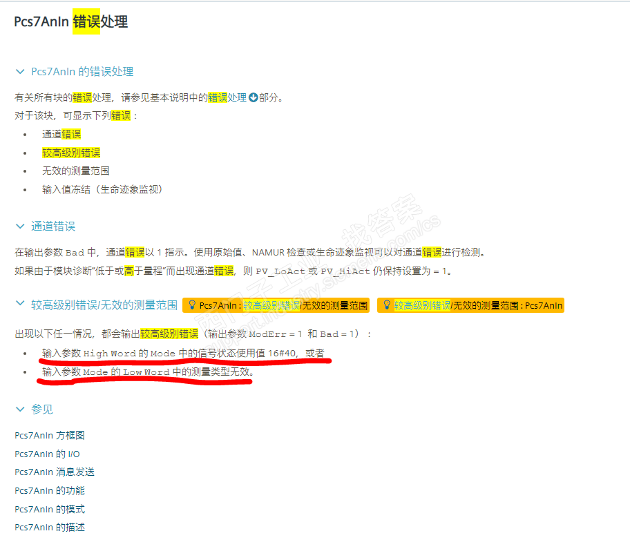

关于 Pcs7AnIn 块的 Mode 管脚 值为 16#40xxxxxx 的解释是:较高级别错误。见截图 1;
至于为什么出现 较高级别错误,见截图2 中的解释。
