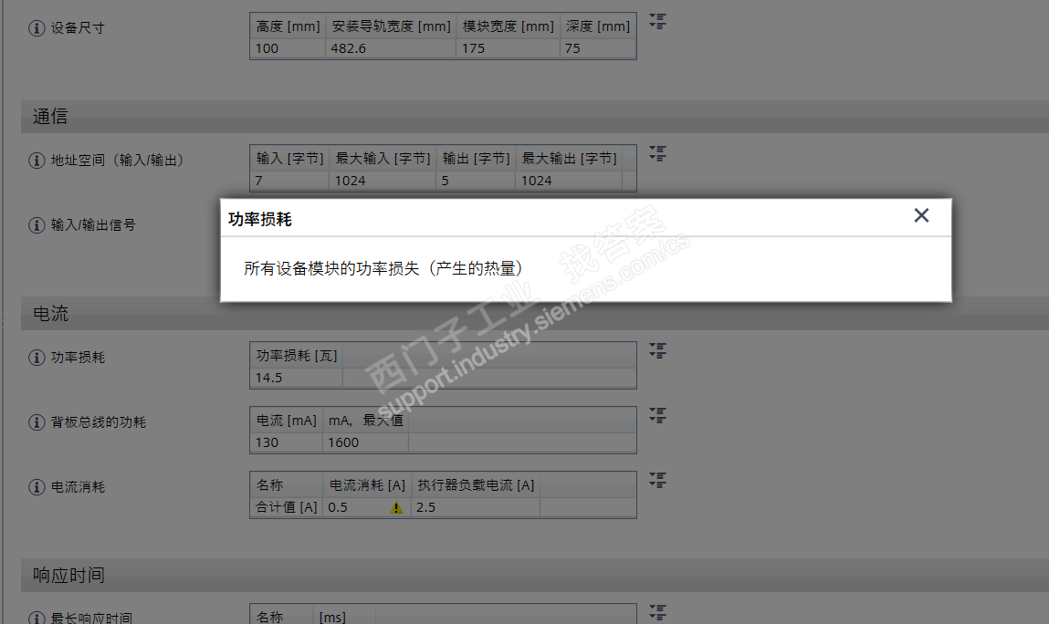

您好,可以参考如下手册中相应模块的“技术规范->功率损失”(例如:P3358页,32路DI模块的功率损失,典型值是4.2W):
1.https://support.industry.siemens.com/cs/cn/zh/view/86140384
