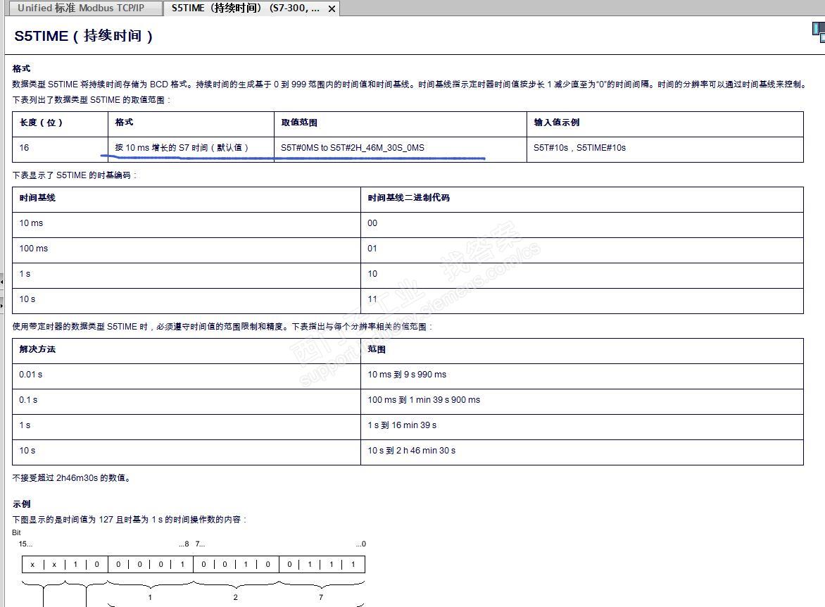

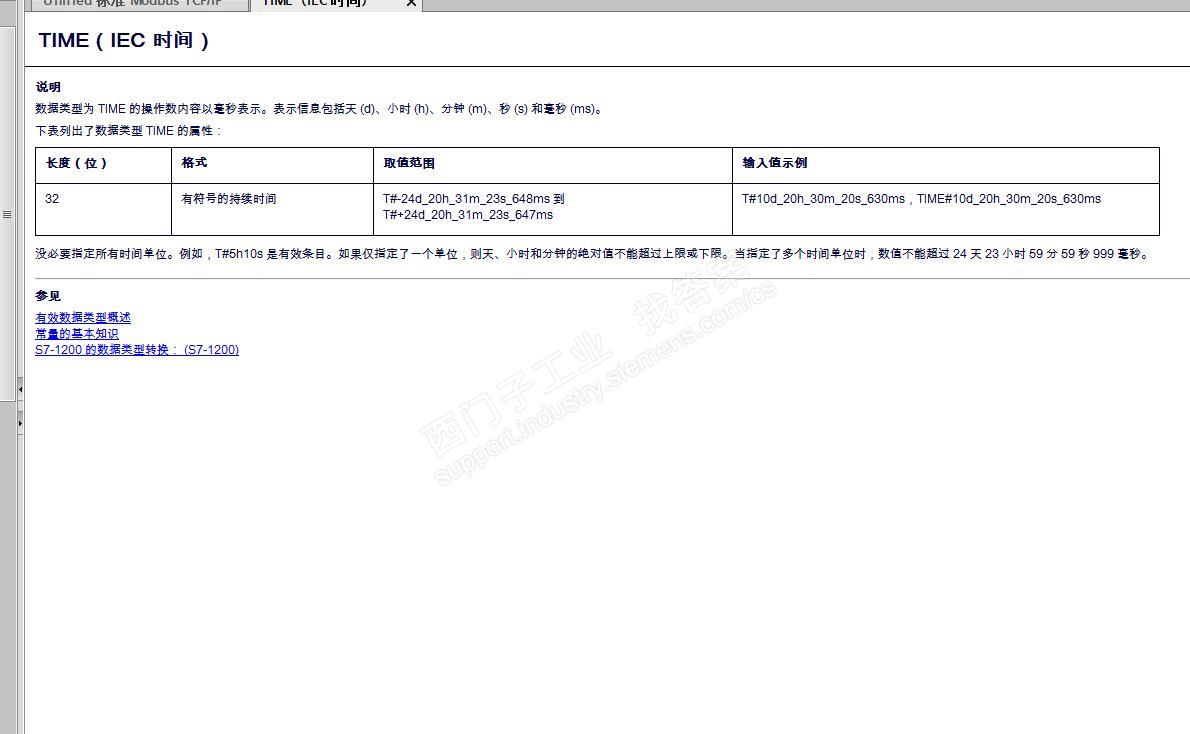

S7-1500 可以使用IEC定时器和SIMATIC定时器,IEC定时器仅占用CPU的工作存储器资源,可使用的数量与工作存储器大小有关;而SIMATIC定时器是CPU特定的资源,数量固定。例如CPU1515-2PN的SIMATIC定时器个数是2048个(CPU技术数据叫S7定时器)。两种定时器相比较,IEC定时器可设定的时间要远远大于SIMATIC定时器,时间精度也高。
