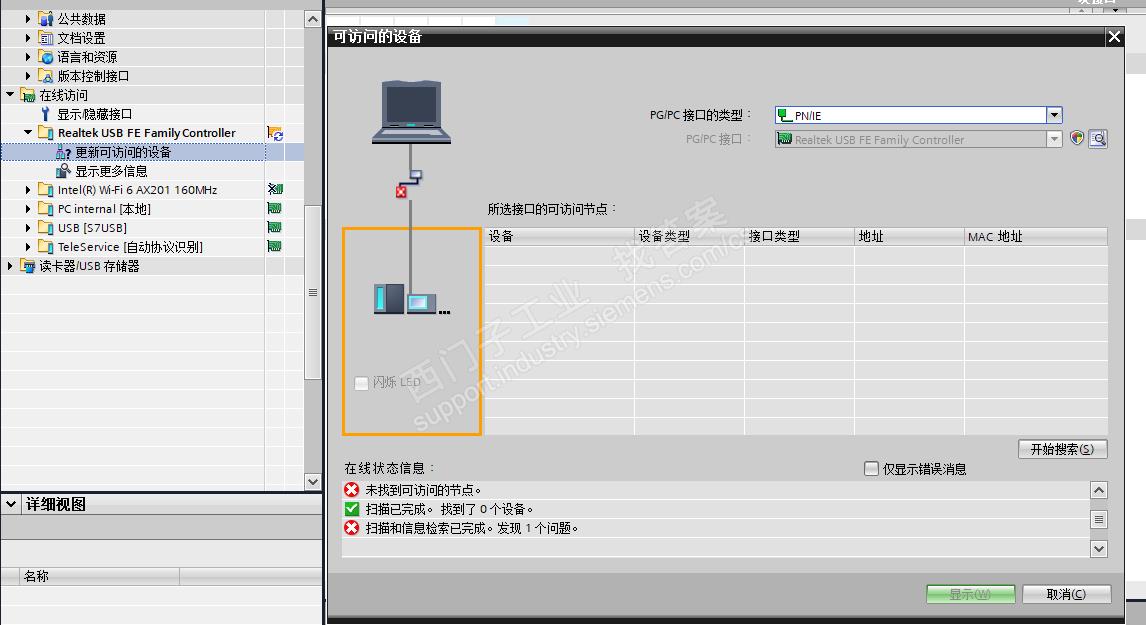

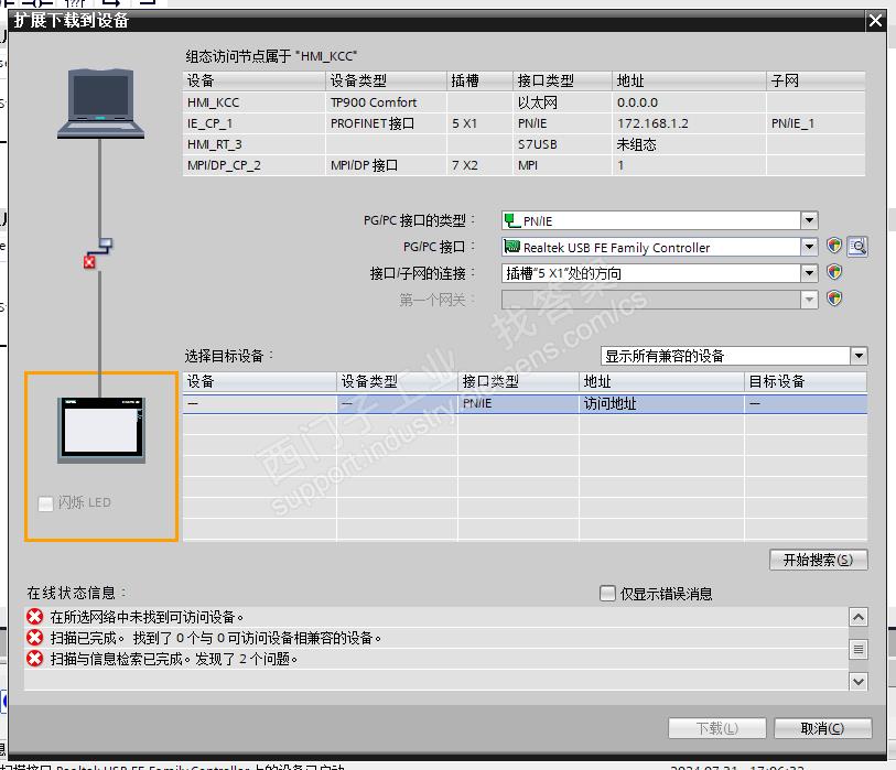

1、检查一下你的电脑的IP地址和设备的地址在一个网段不
2、电脑待机之后,就找不到设备,重启计算机试
3.怀疑软件安装有问题,比如是不是被防火墙拦截了之类的?
