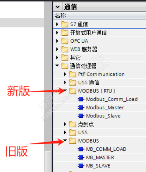

建议你用新版本指令,旧版本不会有问题,只是优化通讯底层代码,升级一些功能。也可能程序没有问题,你可以用串口调试助手去读取仪表,看能不能读到数据。
