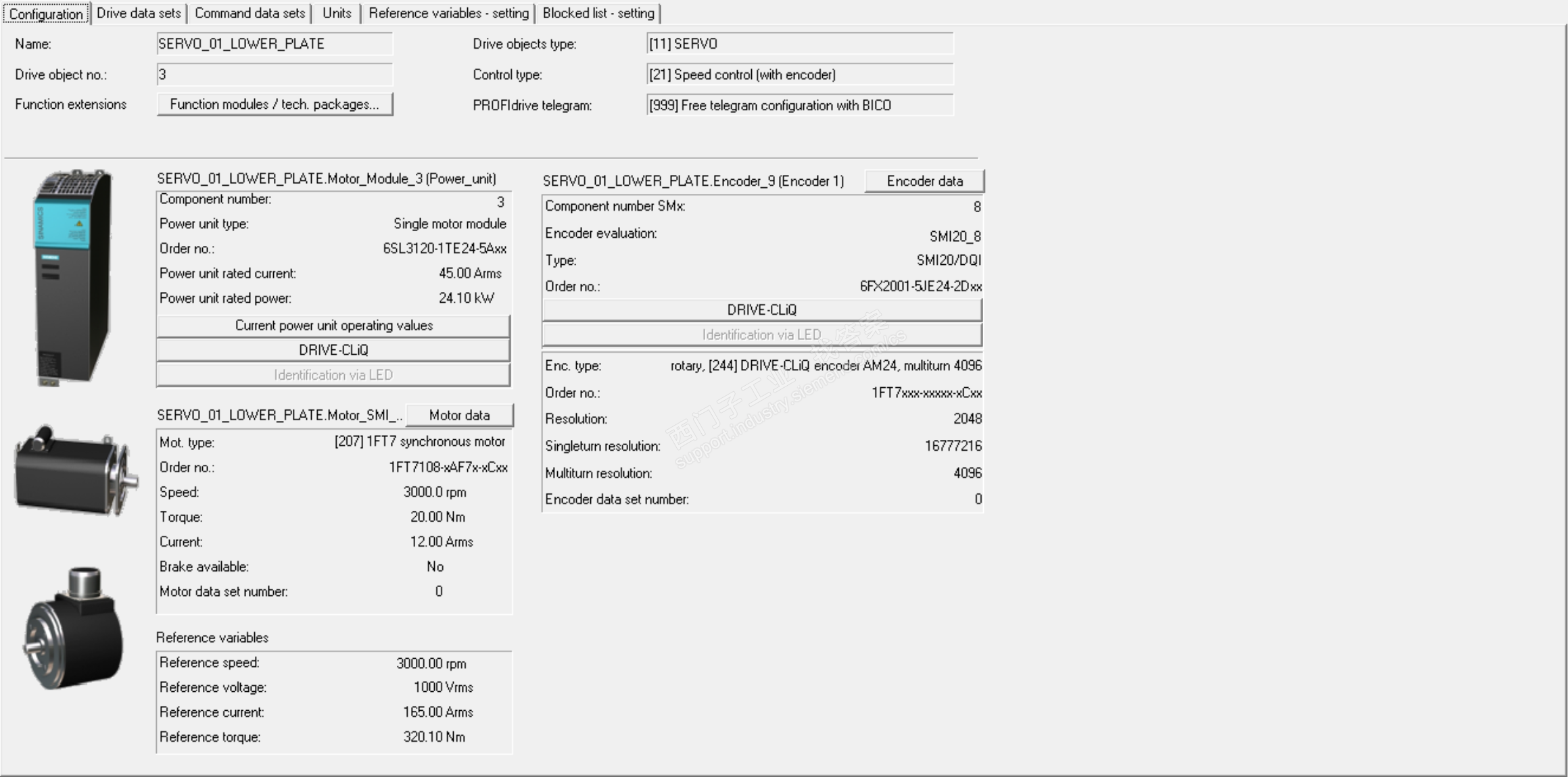

从目前提供的F01303报警,故障值205的报警信息是不支持的,你再一下看参数P601能否修改为KTY84。
能否将S120的配置信息提供一下,如控制单元型号,原电机模块型号,伺服电机型号,新电机模块型号,编码器模块型号等,这样才能分析是否有补救方法。
补充——
驱动器应该是支持的,只是电机温度传感器2017 年起调整为Pt1000,你按以下步骤修改试试。
设置P10=4
设置P600=1
设置P601=2
设置P10=0
