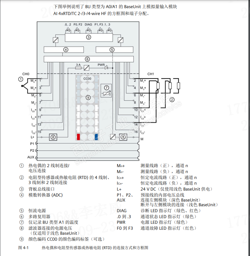

为什么这个温度模块老是坏,你没有检测是不是感温棒接线有问题,有高压电源串入模块通道导致模块出现损坏。你连续两次都出现这样问题, 那就得检测感温棒了。这个模块不带隔离。你基座接线也检测一遍,感温棒接线也检测一遍。
