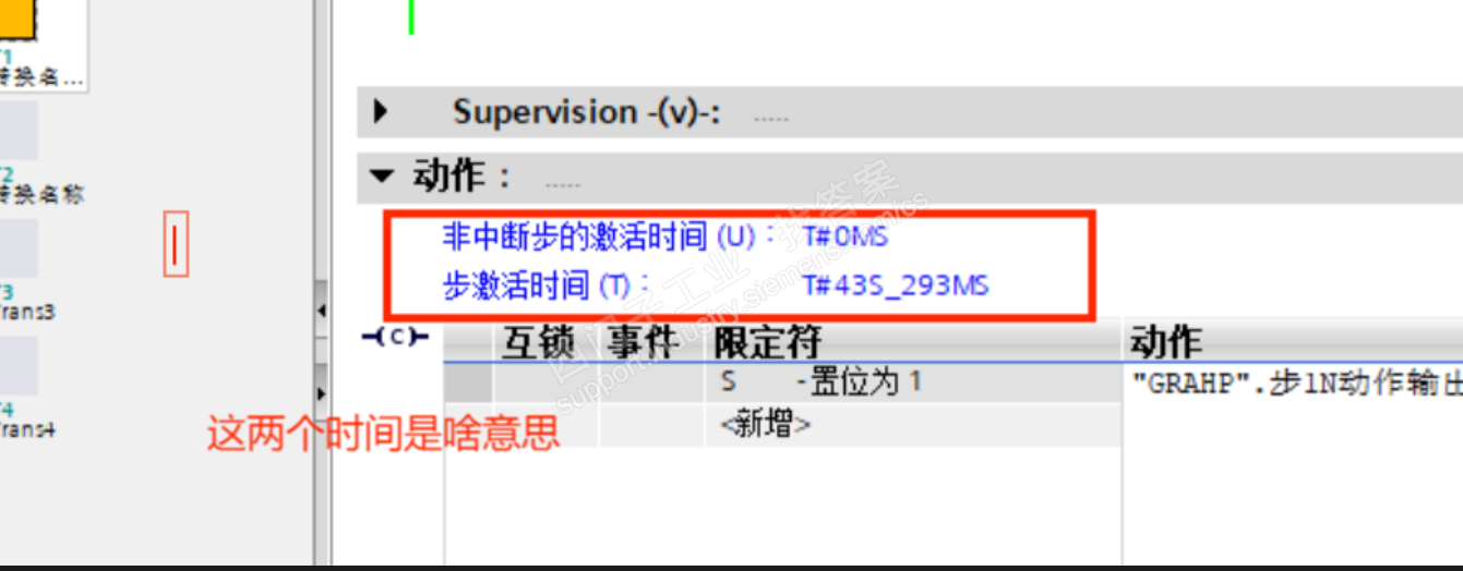

CMP>U:超出非中断步的激活时间
说明
可以使用“超出非中断步的激活时间”指令,监视在监控条件下某步减去所有错误后的持续时间。此操作不记录任何事件或错误的时间,只监视步的持续时间。
在编程环境下,将步的总激活时间(操作数 1)与所定义的持续时间(操作数 2)进行比较,单位为毫秒。如果满足比较条件,则指令返回逻辑运算结果 (RLO)“1”。如果不满足比较条件,则该指令返回 RLO“0”。

CMP>T:超出步激活时间
说明
可以使用“超出步激活时间”指令,监视在监控条件下某步的总持续时间。在此过程中,还会记录所有事件或错误的时间。
在编程环境中,将步的当前或上次激活时间(操作数 1)与所定义的持续时间(操作数 2)进行比较,单位为毫秒。如果满足比较条件,则指令返回逻辑运算结果 (RLO)“1”。如果不满足比较条件,则该指令返回 RLO“0”。

1、CMP>U:超出非中断步的激活时间,此操作不记录任何事件或错误的时间,只监视步的持续时间。
CMP>T:超出步激活时间,在此过程中,还会记录所有事件或错误的时间。
