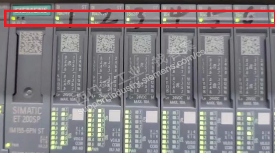

应该是没有分配或是配置好IO控制器。这个ET200SP只是接好电源,控制器PLC没有下载硬件配置和程序,或是PLC中没有组态配置这个模块。
还有就是网线没有接好导致通讯不上。
不过这两种情况出现,主模块红灯都会亮,如果不亮,那就要在线诊断看具体原因。
