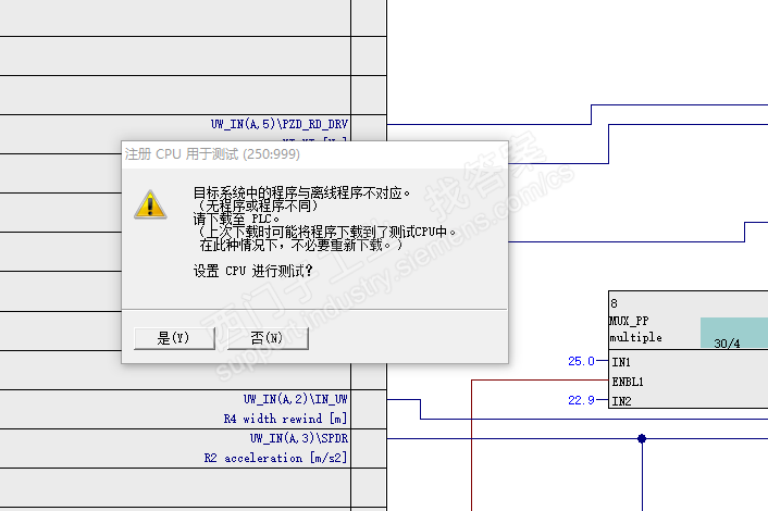

回读不会导致CPU停机的,程序在线与离线的不一致,可能是CFC程序不一致的问题,回读是将在线的实际值读回来,针对的是参数。
Read back回读功能的作用
https://www.ad.siemens.com.cn/productportal/prods/pcs7_top_v2/pcs7_engineering/pcs7_as_engineering/cfc/cpu_upload_readback/cpu_upload_readback.htm
