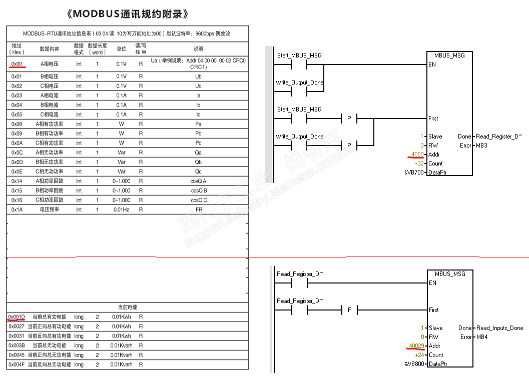

不正确
第一个 ADDR 40001 COUNT 16
第二个地址不连续,需要分多个 MSG 指令写,多个指令需要轮循。就第一行来说 ADDR 40030 COUNT 2

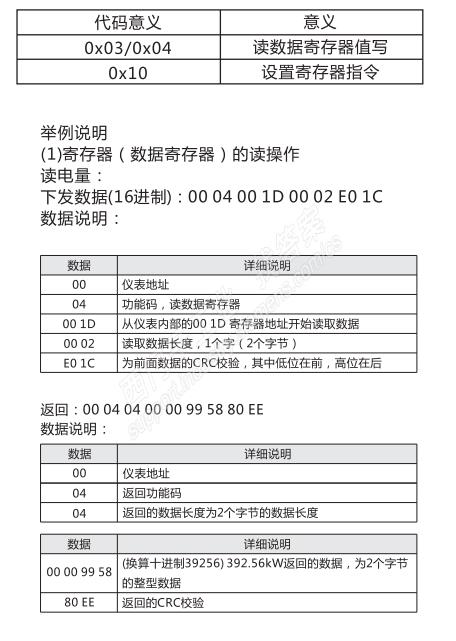

有两个问题需要说明,寄存器地址是先将十六进制转换成十进制再加上 40001;以第二个 0X001D 为例,0X001D =十进制的 29,则 40001+29=40030,这个寄存器占用二个字,所以 COUNT 是2;其余的寄存器地址类推
关于轮循参考----《S7-200 SMART Modbus RTU通信常见问题》
