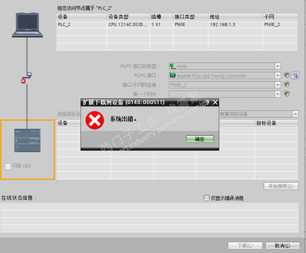

转帖1、PC/PG 选择的是不是与 PLC 连接的那个物理网卡?物理网卡的 IP 设置的要与 PLC 在同一个网段;
2、PING 通PLC 的 IP 地址。
3、项目先编译无误。
4、手动输入IP 能不能下载
项目的下载
http://www.ad.siemens.com.cn/productportal/Prods/S7-1200_PLC_EASY_PLUS/SmartSMS/065.html
