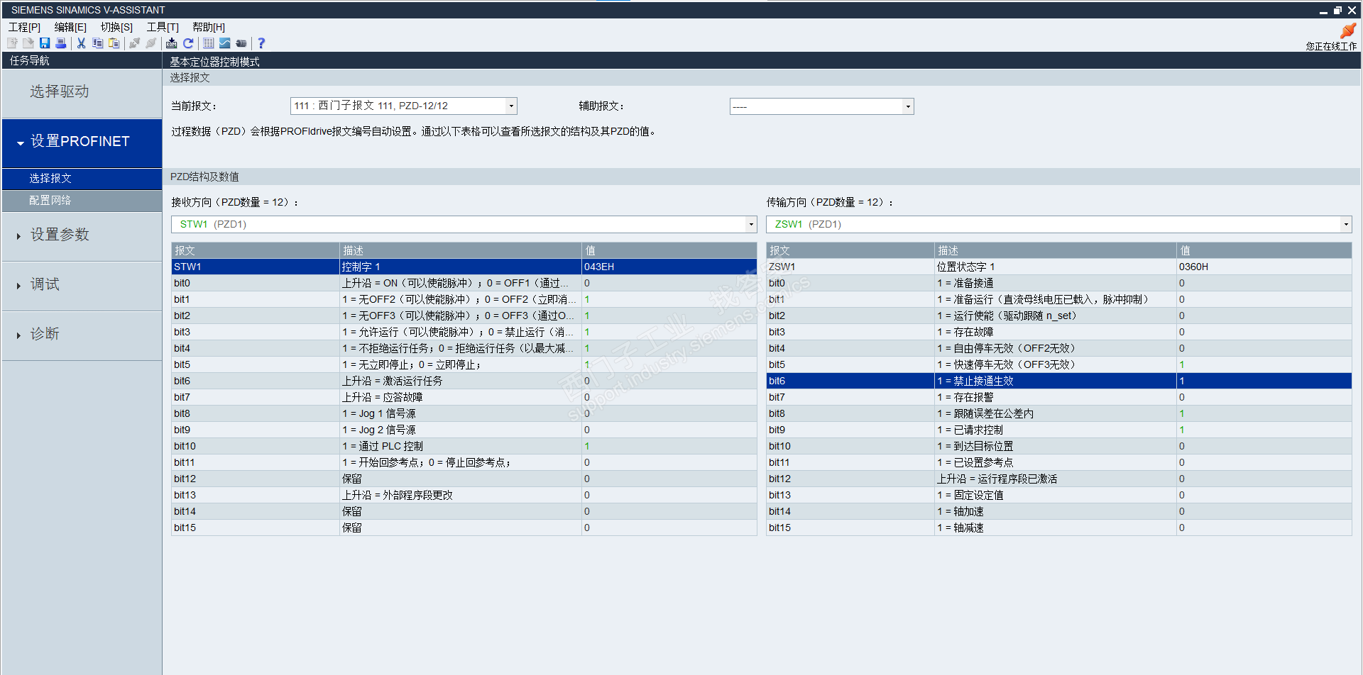

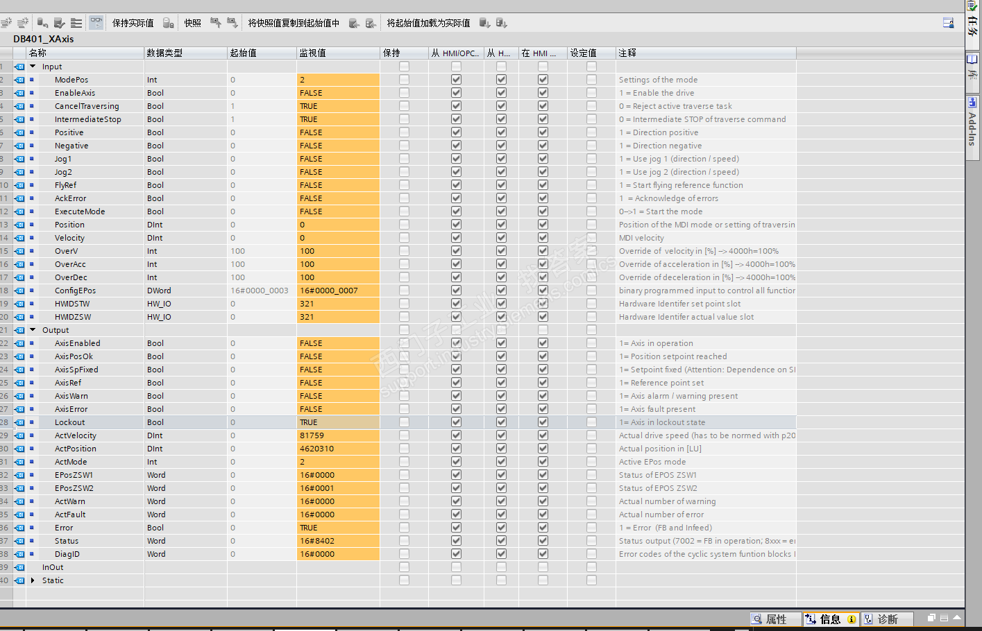

16#8402: 驱动禁止启动。
看你的实物图STO端子是接了线的,STO1、STO+ 和 STO2 在出厂时是默认短接的。你检查一下STO接线是否正确,如果接线错误电机无法运行。
SINAMICS V90 PROFINET, SIMOTICS S-1FL6 操作说明
https://support.industry.siemens.com/cs/document/109824516
