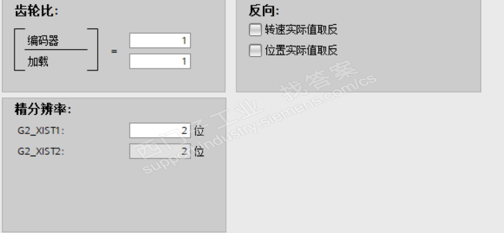

P2506,负载旋转一圈的LU数 是可以自己设置的,选择合适的定位精度设置
可以看下这个视频
旋转编码器机械系统概念介绍和配置方法(1847视频)
https://1847.siemens.com.cn/course/detail/1/17568/3296
编码器安装在轴上 和 安装在负载侧 是不同的
机械参数是电机和负载 参数对应 和 编码器齿轮比 是编码器和电机的参数对应
看下上面链接的1847系列视频 会更好理解
