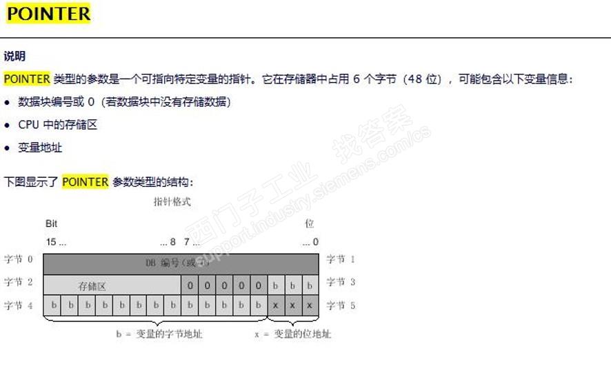

您好,非优化DB可以在DB中查看起始地址,优化的DB没有地址。另外有一个思路,考虑使用Pointer数据类型。例如在 FB 的接口定义Pointer ,然后FB引脚关联一个实参,那么就可以解析出来如图9所示的 6 个字节信息。更多详细信息请参考TIA博途帮助,搜索关键字:Pointer(标题:“指针”;位置:“STEP7:数据类型”)。
