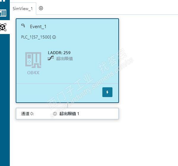

V18仿真软件支持仿真硬件IO中断OB40。
仿真支持的功能
支持仿真绝大多数 S7-1200 / S7-1200F 的指令,行为与物理 PLC 一致
支持仿真 S7-1200 集成 PN 口通信:
S7-1200 集成 PN 口和 S7-1200/1500/300/400 的基于以太网的 S7 通信
S7-1200 集成 PN 口和 S7-1200/1500 的 TCP/IP 通信(支持程序连接,不支持组态连接)
S7-1200 集成 PN 口和 S7-1200/1500 的 ISO ON TCP 通信(支持程序连接,不支持组态连接)
S7-1200 集成 PN 口和 WinCC 以及仿真 HMI 触摸屏的通信
支持仿真的中断:
程序循环(OB1)
时间中断(OB10)
延时中断(OB20)
循环中断(OB30)
硬件中断(OB40)
诊断错误中断(OB82)
拔出或插入模块中断(OB83)
机架或站故障中断(OB86)
启动 OB(OB100)
支持专有技术保护块仿真
