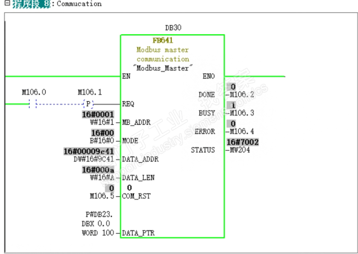

如果采用两线、RS485时,需要将Modbus_Comm_Load背景数据块中的MODE改为B#16#4,还需要检查通讯参数等
