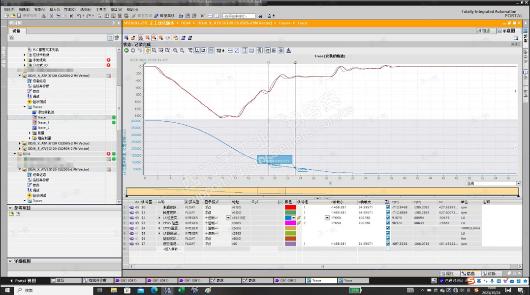

您好,请先看看p219制动功率是否设置的是制动时的峰值功率,而不是电阻的长时功率,其他的就是感觉速度环PI参数需要调整,还有位置环比例p2538可以尝试减小。由于问题比较具体,建议电话沟通,工程师可以询问一些参数设置,请联系热线(400-810-4288)或智能小西(https://oso.siemens.com.cn)处理。
