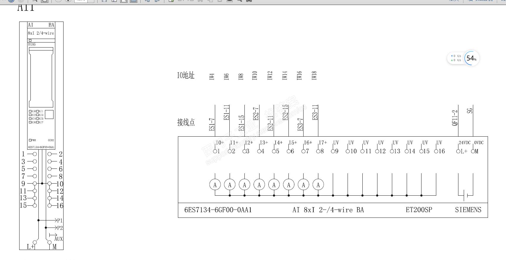

1. 2线制传感器按4线制接法:开关电源+极 接到压力传感器+极 ,压力传感器-极 接的图二中的2端子 ,图二中的10端子 接到开关电源的-极。
这种法接应该没什么问题吧?之前听人说300PLC这样接容易烧通道。
2. 这个模块在用二线制接法的时候,图一的9端子能接到开关电源的+极吗?我感觉是一个道理,但是感觉我这种接法,和官方给的方法比容易烧通道。
不对。
二线制接法:
只能按左图中的接法,即将通道组态成2线制电流信号,基座9号端子是24V+ ----压力传感器的OUT+ ----压力传感器的OUT- 接到端子1,这样形成一个完整的电流回路,这个回路即给压力传感器供电又反馈压力信号;不能另外在 9 号端子外接 24V 电源,9 号端子的电来自基座,基座的供电来本基座所在的电位组。每个端子的定义不是固定的,它是由通道的组态在内部自动搭配出来的,不允许另外外接电源。
仔细看一下左图中,带圈的4,电流限制,这个内部器件有限流作用,用以保护整个回路。外接显然跨过了这个保护。
我的建议是严格按官方手册中的来接。
