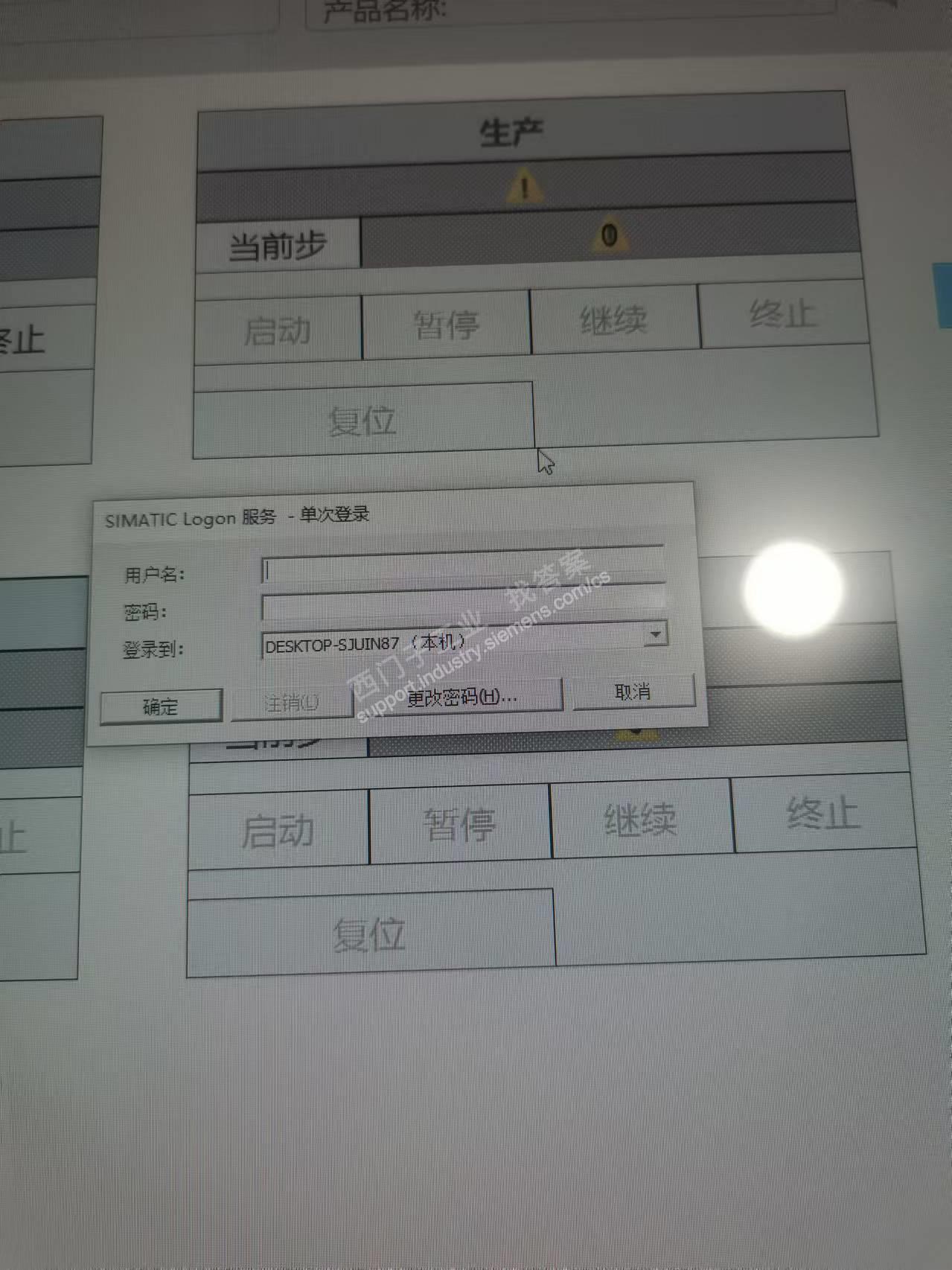

分享一下,更快有答案!
'设置用户名和密码
LogonUser = "YourUserName"
LogonPwd = "YourPassword"
On Error Resume Next
'获取登录运行时信息对象
Set LogonRTInfo = HMIRuntime.Tags("@LogonRTInfo")
LogonRTInfo.Read
'获取登录会话管理器对象
Set LogonSessionMgr = LogonRTInfo.Value
'获取登录会话对象
Set LogonSession = LogonSessionMgr.CreateSession()
'使用用户名和密码登录
LogonSession.Logon LogonUser, LogonPwd
If Err.Number <> 0 Then
MsgBox "登录失败:" & Err.Description
End If
在上述代码中,需要将 “YourUserName” 和 “YourPassword” 替换为实际的用户名和密码。这个脚本通过获取 WinCC 的登录运行时信息对象,进而获取登录会话管理器,创建登录会话并使用设置好的用户名和密码进行登录。
注意事项:
这种自动登录脚本可能存在安全风险。如果系统安全性要求较高,需要谨慎考虑使用。例如,在一些对数据安全和访问控制严格的环境中,这种自动登录方式可能不被允许。
确保脚本的正确性和稳定性。如果脚本出现错误,可能会导致登录失败或者其他不可预测的问题。可以通过添加适当的错误处理代码来提高脚本的可靠性,如在代码中已经添加了对登录错误的简单提示。
通过外部程序或工具实现自动登录(较为复杂,不推荐轻易使用)
理论上可以开发一个外部小程序,通过 Windows 的自动化接口或者其他方式来模拟用户在 WinCC 登录界面的输入操作。不过,这种方法涉及到对系统底层操作的干预,容易引发系统不稳定、安全漏洞等诸多问题。而且,开发这样的外部程序需要对 Windows 操作系统的编程接口(如 Windows API)和 WinCC 的登录机制有深入的了解。
如果确实需要考虑这种方法,建议先咨询西门子技术支持人员或者专业的系统集成商,确保操作的合法性和安全性。
