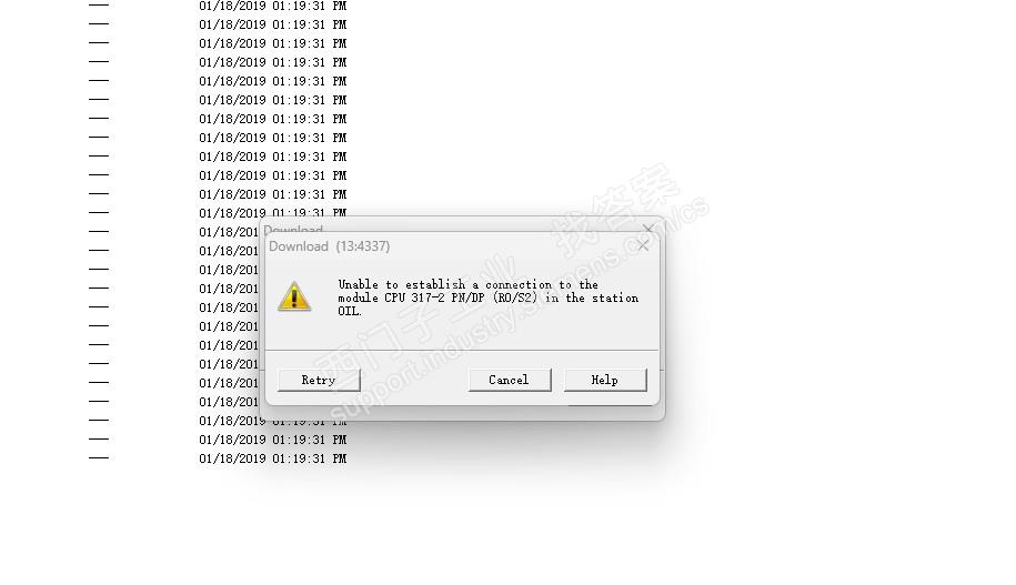

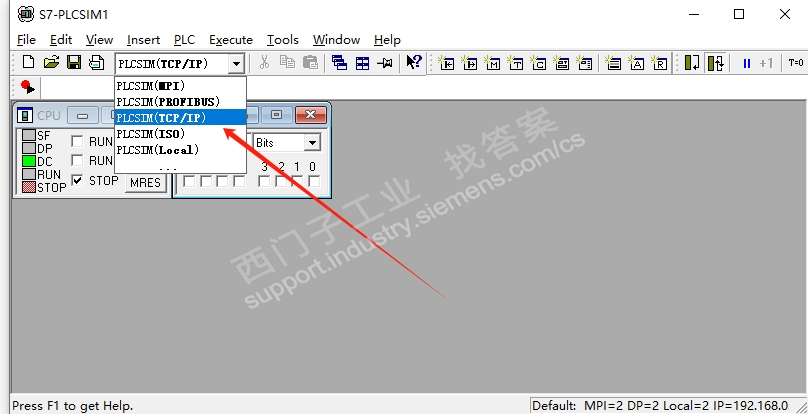

附件图片中PLCSIM中连接方式要选择与系统组态一致,例如:组态为tcp/ip而在plcsim中选择profibus是无法下载的。
