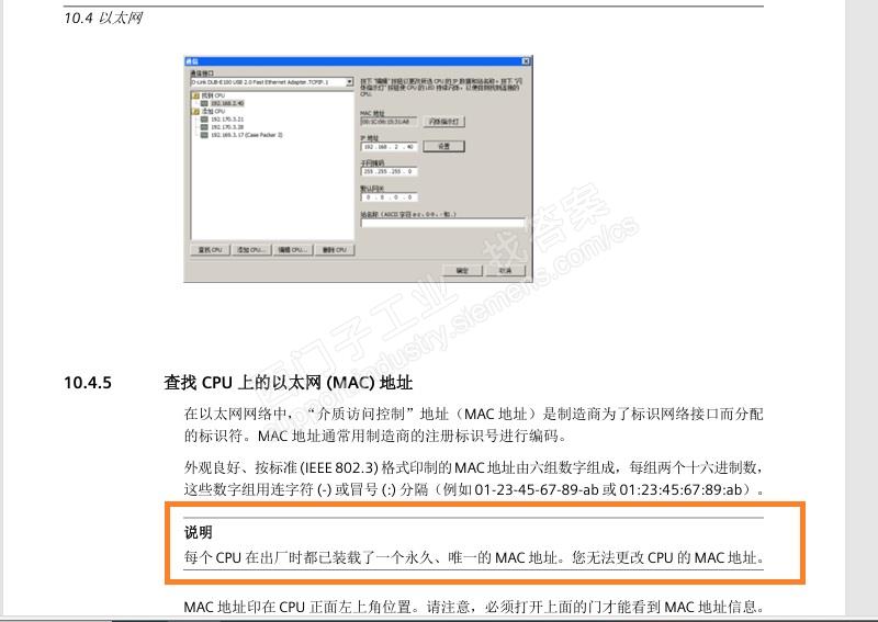

每个 CPU 在出厂时都已装载了一个永久、唯一的 MAC 地址。您无法更改 CPU 的 MAC 地址。
《S7-200 SMART 系统手册》--- 10.4.5 查找 CPU 上的以太网 (MAC) 地址
https://support.industry.siemens.com/cs/document/109745610

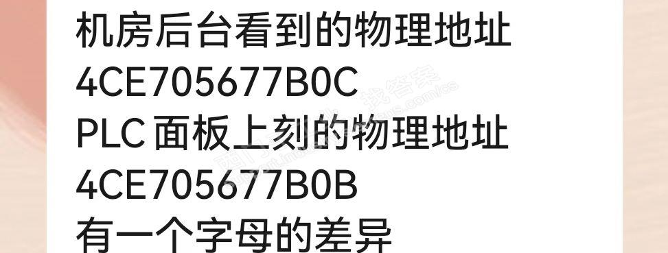

编程软件通信连接时,可以看到真实的 MAC 地址,也可能印错了。

无法改。
