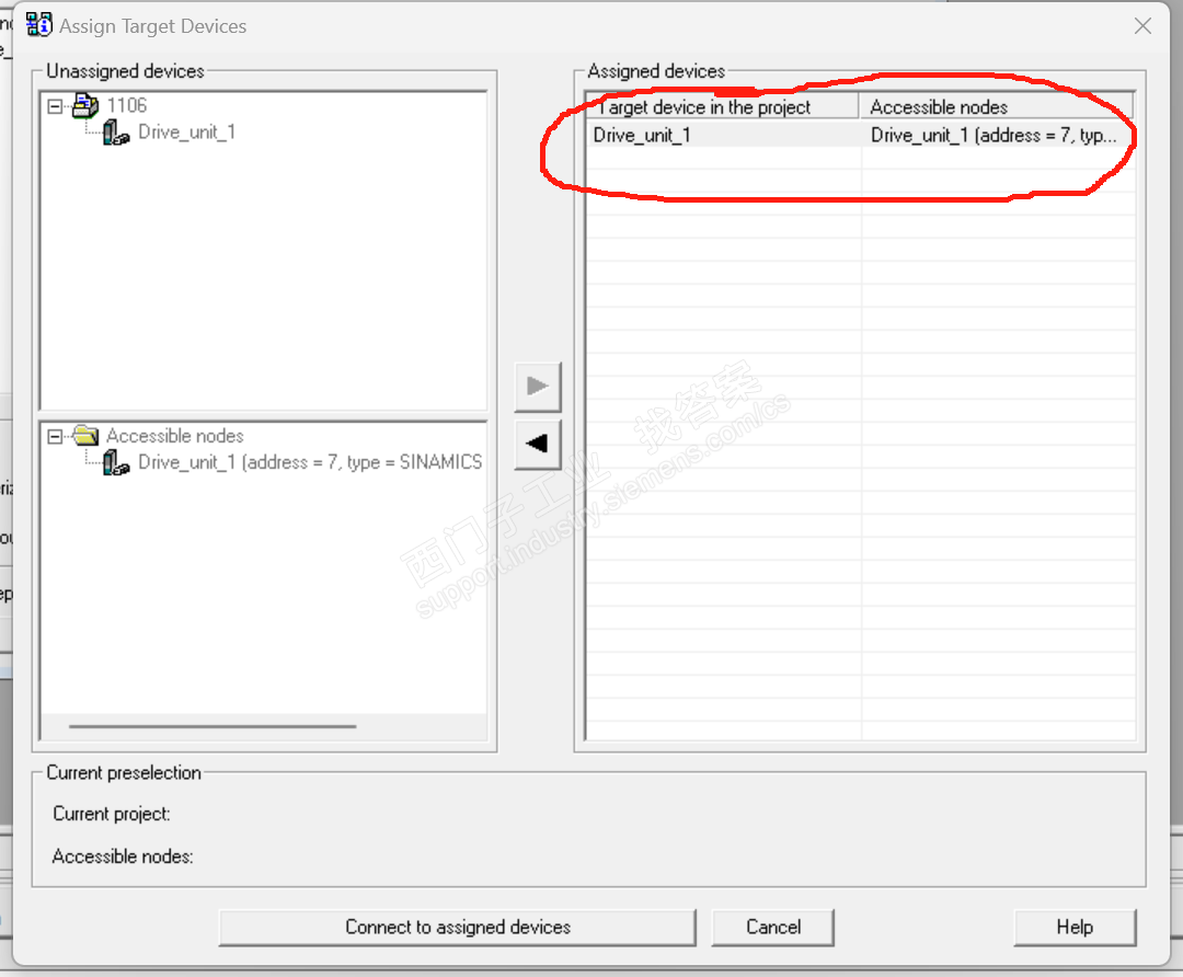

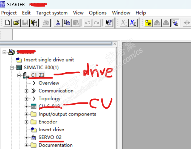

不是,这是进行网络连接前查看的可连接节点。在线初调试时,自动拓扑会上载出来CU,在有CU基础上需要配置DDS进行调试。若是已调试好设备,驱动单元会包含CU和电机模块servo。以starter软件配置为例发个图片。
