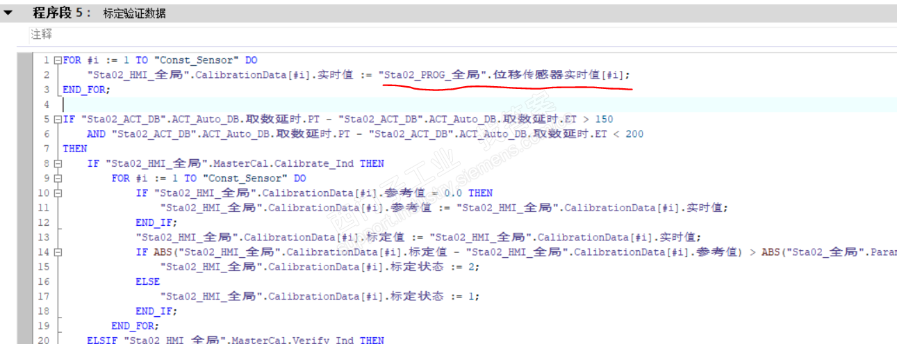

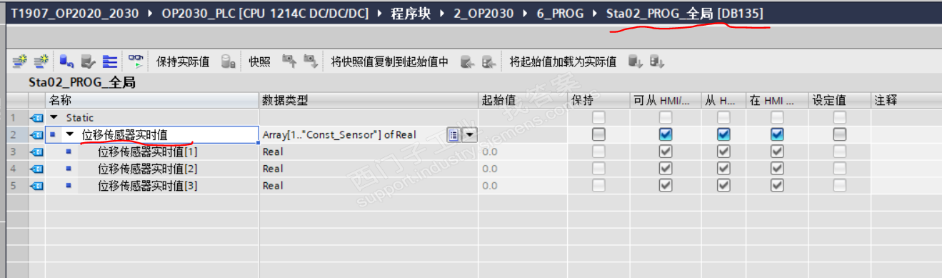

西门子交叉引用只能查找单个变量,不能找到数组,就像你交叉引用不能找到对应的DB块一样。如果是ST的话是可以找到数组和单个使用的数。在西门子simotion里面用ST编程就可以找到数组。你数组是在DB块里面嵌套使用了。
你要找就只能去单个变量去交叉引用查找。
